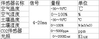

 1.需要检测数据
  3

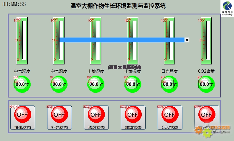

  1>主画面
        显示各参数实时数据以及相关控制部件的状态

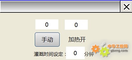

  2>弹出窗口
        当棚内温度低于下限值时,启动加热设备,定时时间设定(000-999)分钟;高于上限值时关闭
