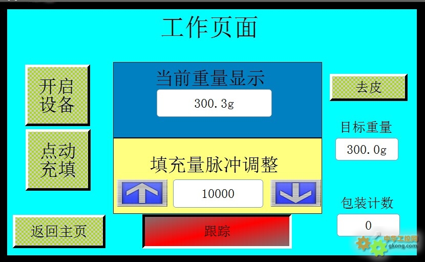

  1、工作页面参数设定:
  此页面主要设定首次跟踪脉冲数、去皮、填写目标重量,显示当前称重重量和产量计数。

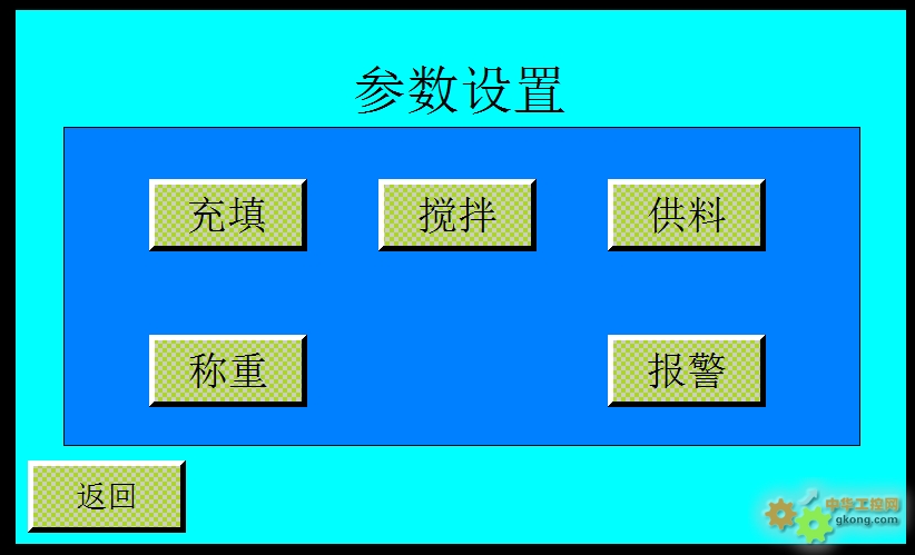

  参数画面:
  此画面是调整充填速度,搅拌时间及方式,工料时间机方式,称重校称去皮,报警时间及开关。

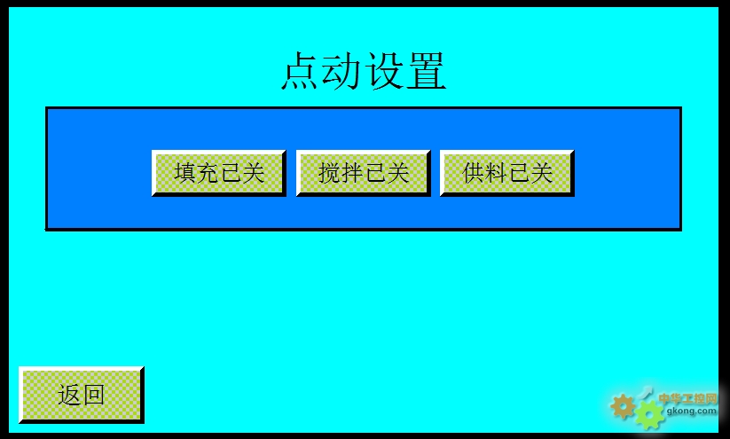

  点动设置 :
  测试充填电机、搅拌电机、供料电机的运转方向和状态。
