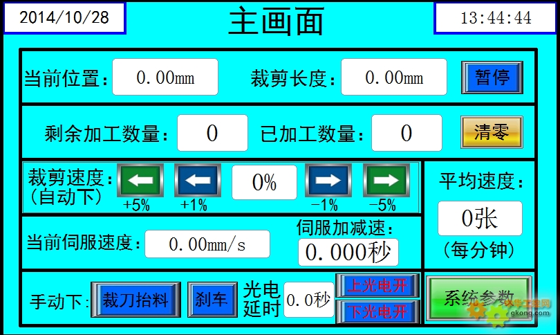

   1、运行画面:该画面主要显示系统的整体监视参数,产量、剪切长度、伺服速度、剪切速度、平均剪切效率等。

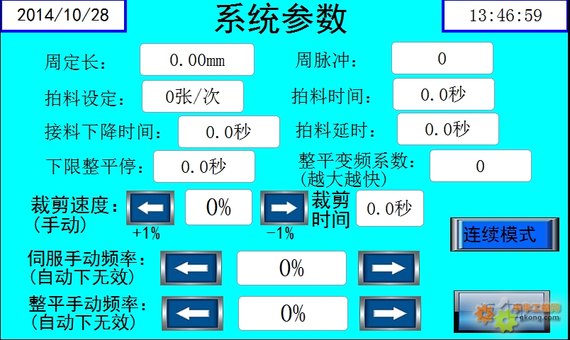

 2、系统参数:设置低伺服的参数,包裹周长,周脉冲等,以及传送带后的叠整齐的机构延时,以及伺服送料及剪切和夹送棍速度的自动匹配微调参数。
