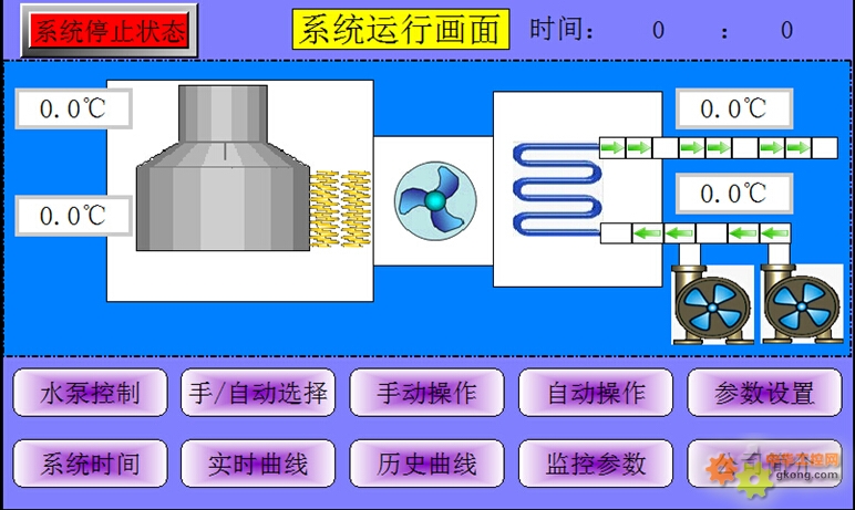

  1、运行画面:此画面是设备的运行画面,包括:设备的运行动画和功能菜单。

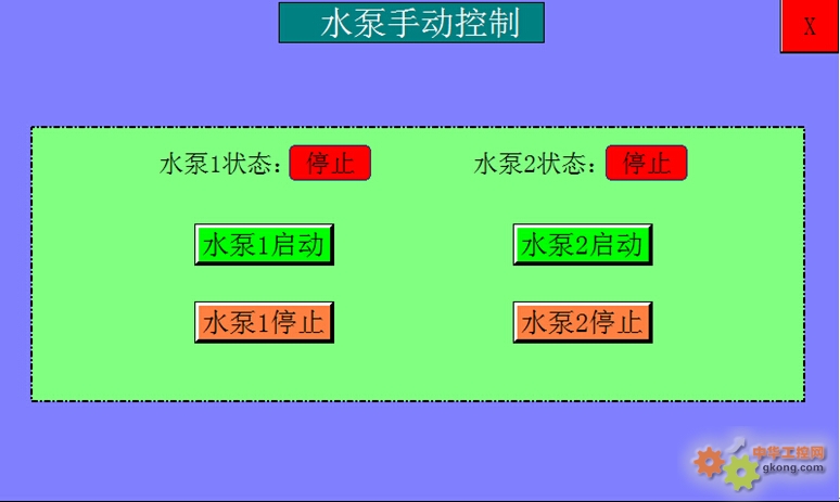

  2、水泵控制画面:此画面主要是控制水泵的启停,显示水泵的当前状态,水泵启动后,可使管道中的水循环流动。

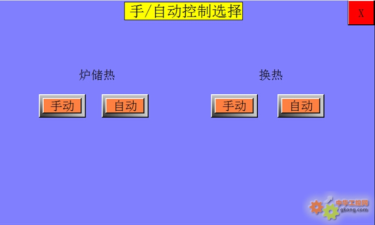

  3、手自动选择画面:此画面用于选择储热与换热的手自动模式。

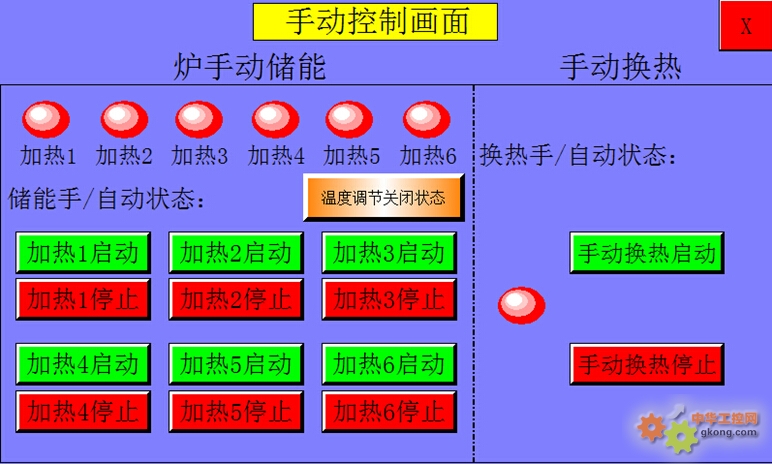

  4、手动控制画面:此画面主要是手动启停储热和手动启停换热。

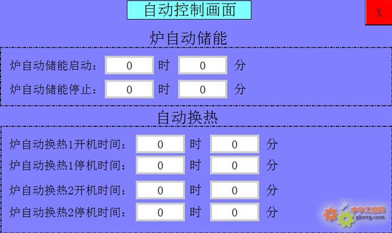

  5、自动控制画面:此画面主要是设置时间,时间到达之后,系统自动启动储热和换热。

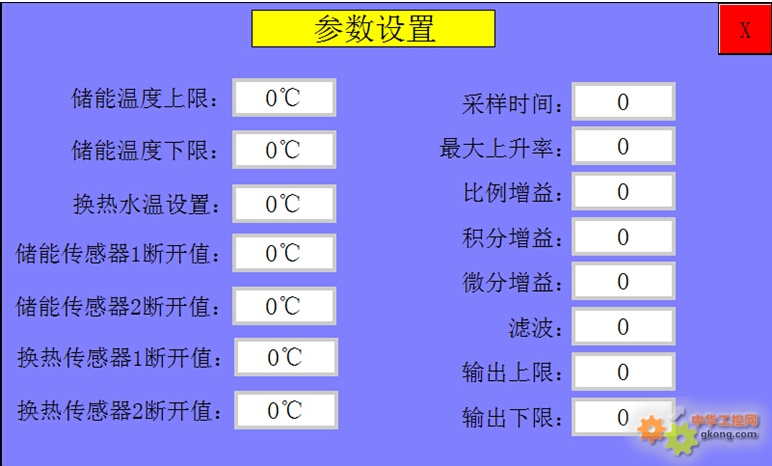

  6、参数设置画面:此画面是设置控制温度,PID数值等。

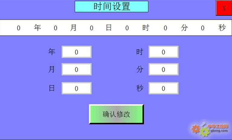

  7、系统时间画面:此画面主要显示和修改plc内时间。

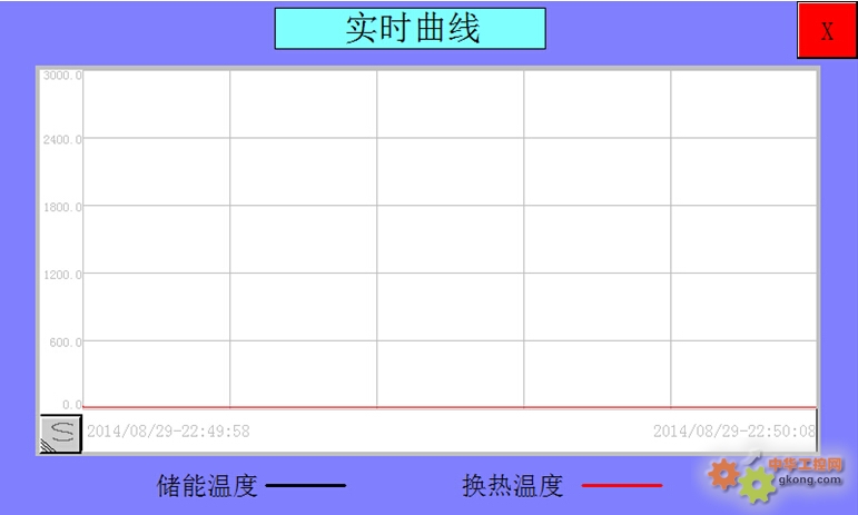

  8、实时曲线画面:此画面主要是显示储温温度和换热温度曲线。

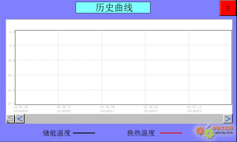

  9、历史曲线画面:此画面可查看储温温度和换热温度历史曲线。

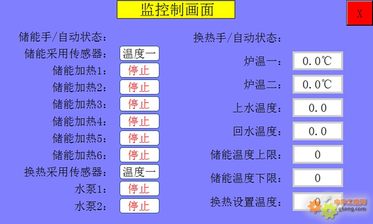

  10、监控参数画面:此画面用于监控系统的各个点的工作状态和设定值。
