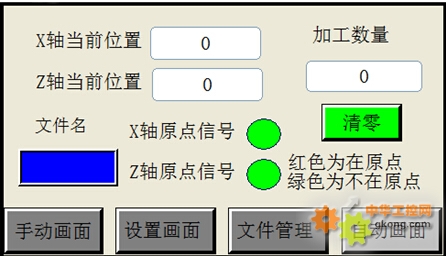

 1、自动画面:此画面主要显示当前机械手位置和工作总量。

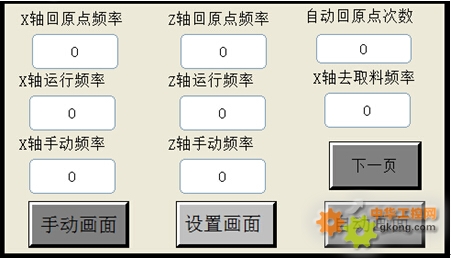

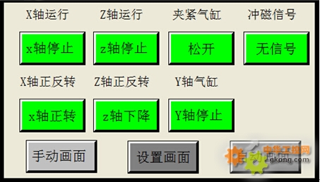

    2、手动画面:控制任何几个气缸的工作和手动控制两个步进电机运行

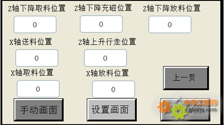

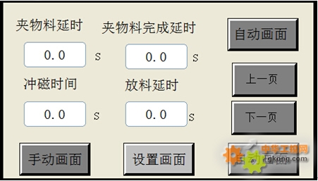

  3. 设置画面:设置机械手运行位置、速度和气缸工作的延时时间。

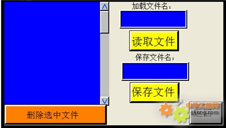

 4、文件管理画面:选择之前设定好的工作文件
