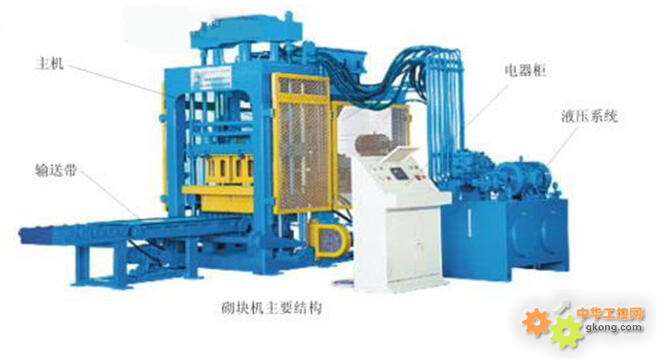

四、主体结构
   砌块机主要包括4部分:液压系统、;主机(主要包含机体、布料小车、模头、模箱、模具、振动箱、配料箱等);出砖输送带;电控柜

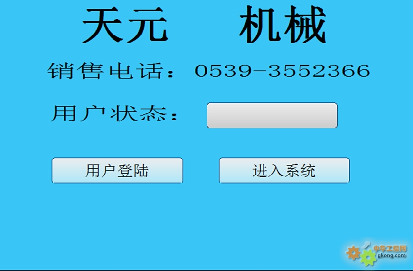

    1、操作画面:用户登录画面,用于除本厂人员禁止登入的画面。

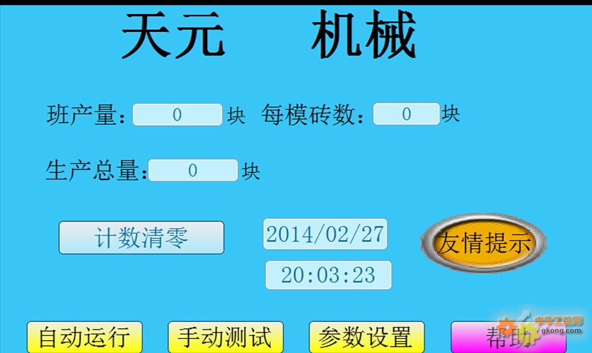

  2、主画面:在这个画面里可以看到设备的班产量与总产量。

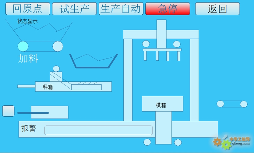

  3.自动运行画面:再此可以对设备进行回原点,试生产与自动生产控制,也可以实时监控设备所到达的位置。

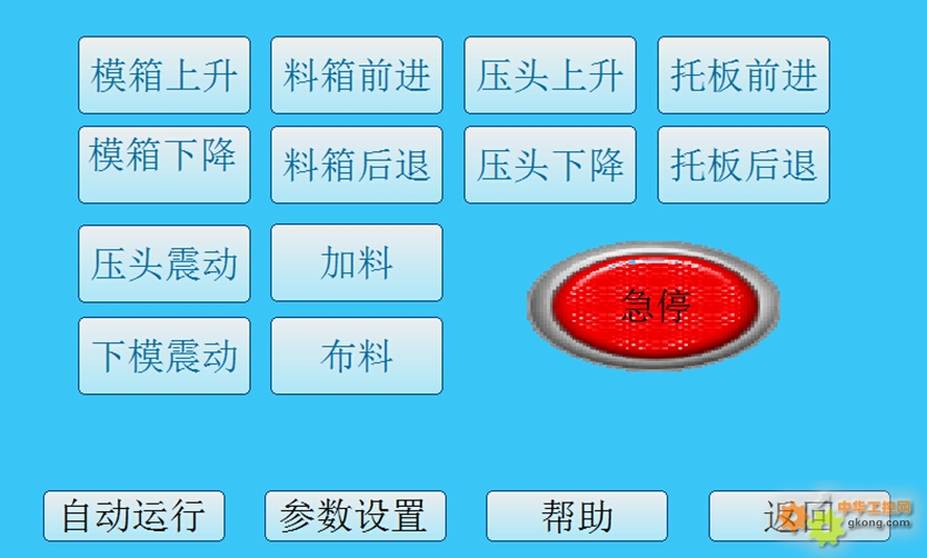

  4.手动测试:主要是对设备进行独立运行,确保设备可以单独运行然后在执行自动运行。

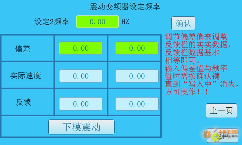

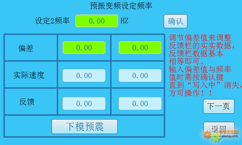

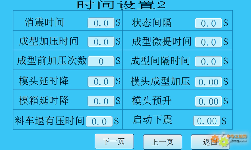

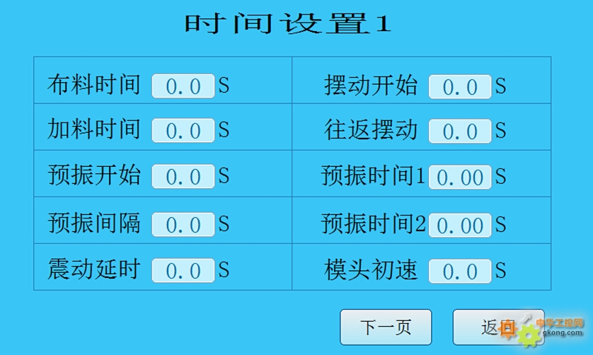

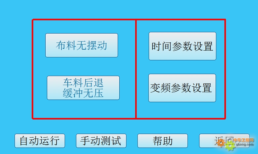

  5.参数设置:设定各个部位在运行过程中所行走的延时设定,确保压制产品的优越性,其中布料(有)无摆动是控制设备料箱是否摆动的,料车后退有无缓冲是控制料车在后退时是否需要缓冲。变频器参数是设定变频器的频率,监控电机的电流对电机起到保护作用,时间设置就是设定设备先后顺序的延时时间。

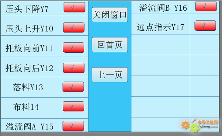

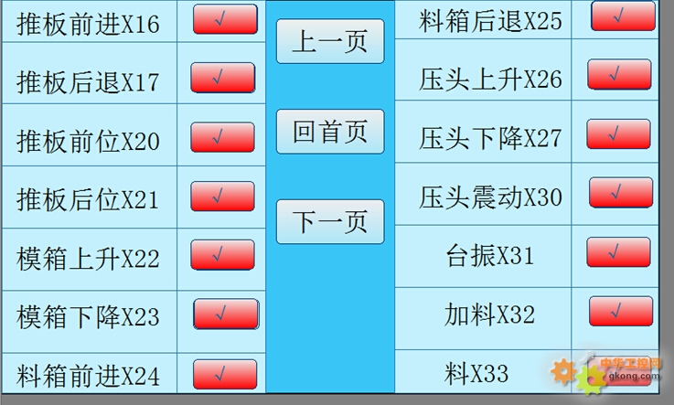

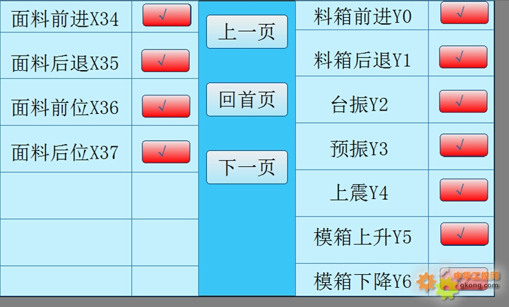

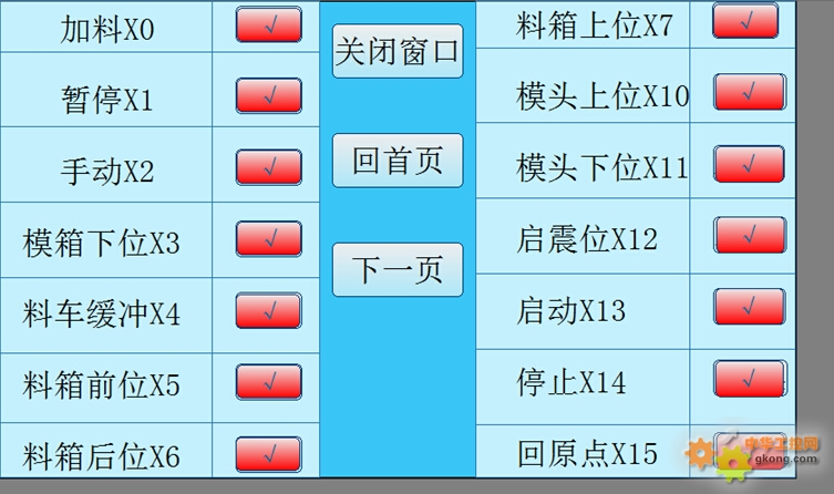

  6.输入输出点监控画面:起到检测输入点的信号是否正常的作用。
