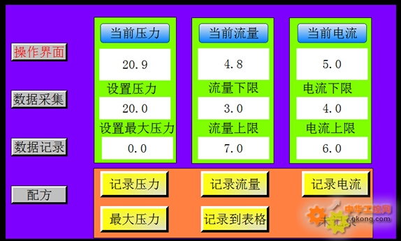

 1.操作画面
  操作画面主要显示压力,流量,电流等参数,还有各个参数的取值范围,记录部分。

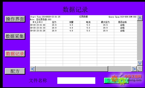

 2.数据记录画面
  数据记录记录电机的主要性能指标。

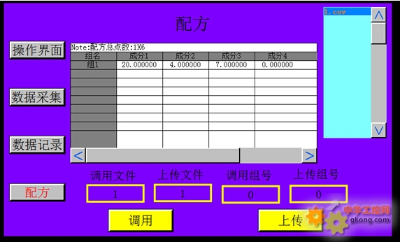

 3.配方画面
  使用文件配方浏览器,配方的一目了然

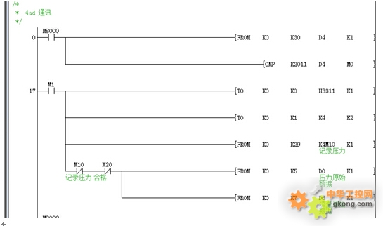

 4.Plc 4ad 设置
   和三菱的是用法是一样的

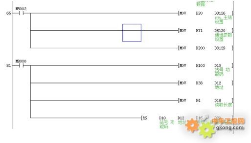

 5.485 通讯写法
  Rs指令维控特色的用法
