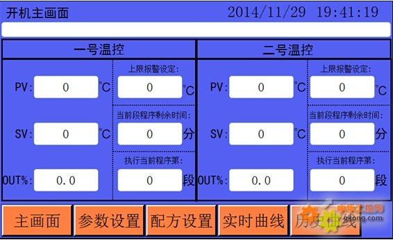

   1、运行主画面:该画面主要显示两台仪表的测量值、设定值、输出百分比、上限报警值等。

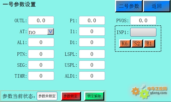

  2、一号仪表参数设置:设置一号仪表的使用参数。

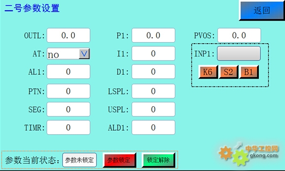

  3、二号仪表参数设置:设置二号仪表的使用参数。

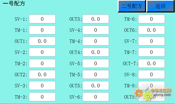

  4. 一号仪表配方:设定一号仪表配方,设定温度控制曲线。

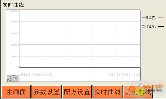

  6、实时曲线:查看当前两台仪表的实时曲线。

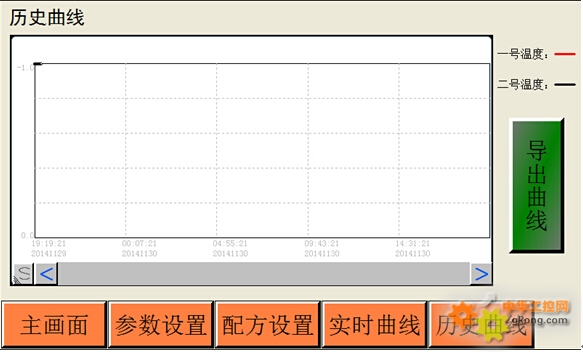

  7、历史曲线:查看当前两台仪表的历史曲线,可将历史曲线以图片的形式导出。
