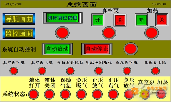

  1、运行画面:该画面主要显示PLC IO状态和自动画面的启停。自动启动,点击启动,箱体开始关闭,然后保险气缸关闭经过一段时间开始正压和负压的吸气,经过一段时间正压负压停止吸气,正压和负压放气,到达一定时间保险曲刚打开,箱体打开,至此自动工作完成。

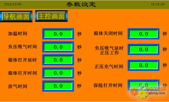

 2、时间参数:加温时间、吸放气时间、箱体打开关闭时间等。

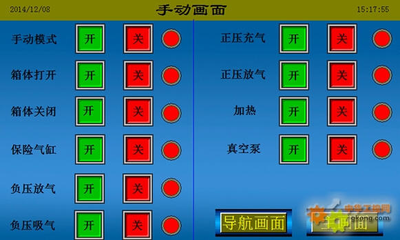

 3、手动画面:手动模式打开状态下、箱体打开和关闭、保险气缸打开关闭等。

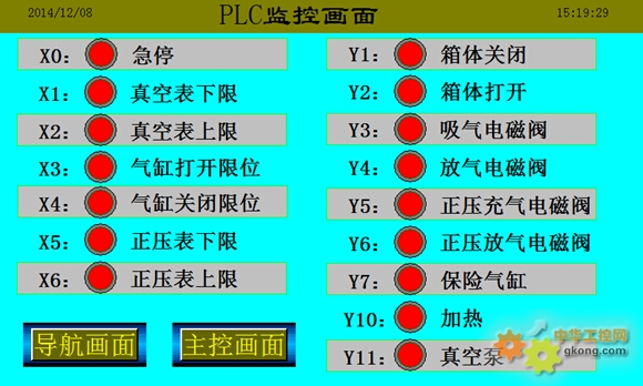

 4、IO监控:监控PLC IO点
