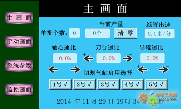

 1、主画面:该画面主要显示系统的整体监视参数,产量、切割气缸启用数量,各轴速比,以及平均剪切效率等。

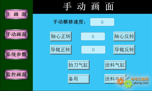

 2、手动画面:可在手动模式下,进行各动作机构的调试。

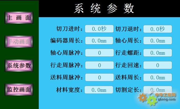

 3、系统参数:设置各轴伺服的参数,包裹周长,周脉冲等,纸质材料宽度以及定长切割的长度等。

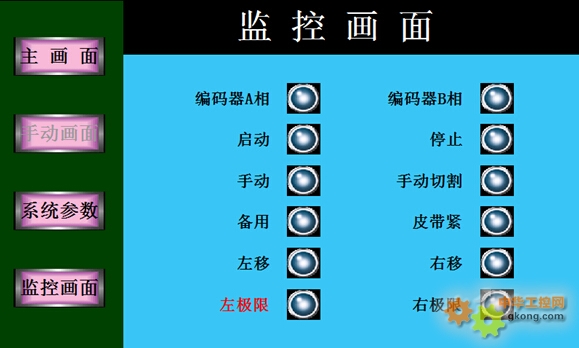

 4、监控画面:可用于监控设备外部输入点,方便检修等。
