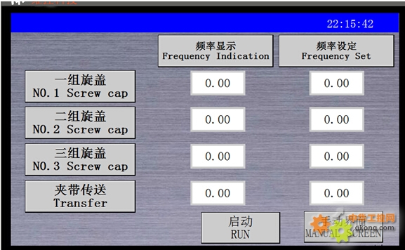

 1.操作画面
 操作画面主要频率的显示,频率的设定,自动开关。

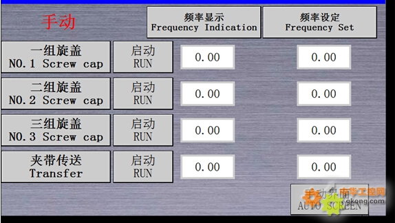

 2.手动画面
 三组旋盖以及传送带的控制。

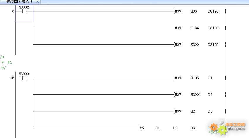

 3.RS485  modbus ascii通讯设置
  RS指令维控特色的用法

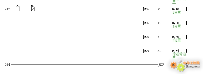

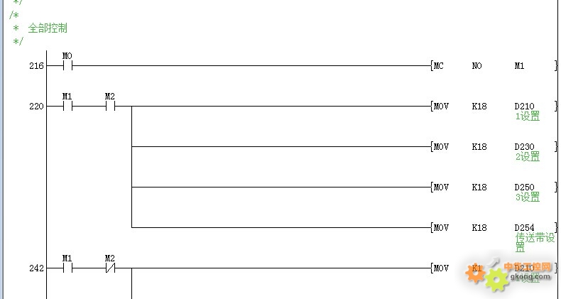

  2主控指令使用,是程序更有条理
