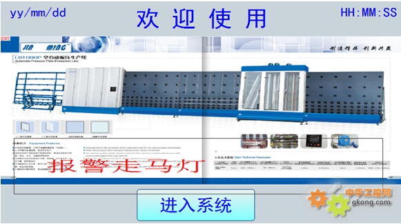

    1、欢迎画面:该画面主要显示两张交替的动态画面,能清楚看出整体设备外貌

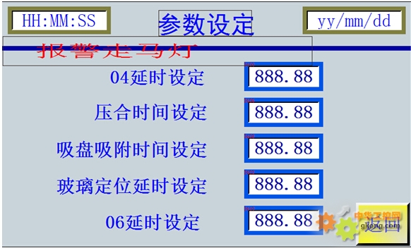

  2、参数参数:设置04光电、压合、吸盘、定位等时间延时。

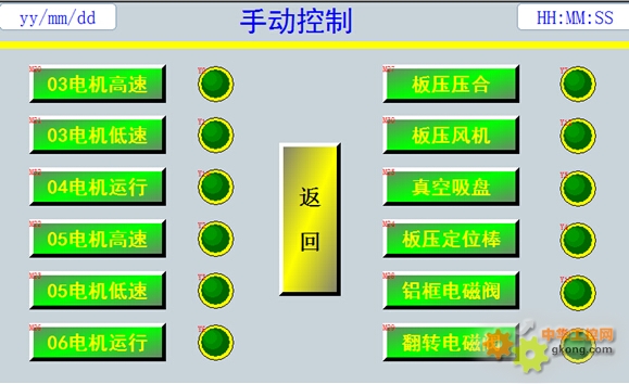

  3、手动画面:手动控制各电机的高低速运行、压合、吸盘、定位等电磁阀。

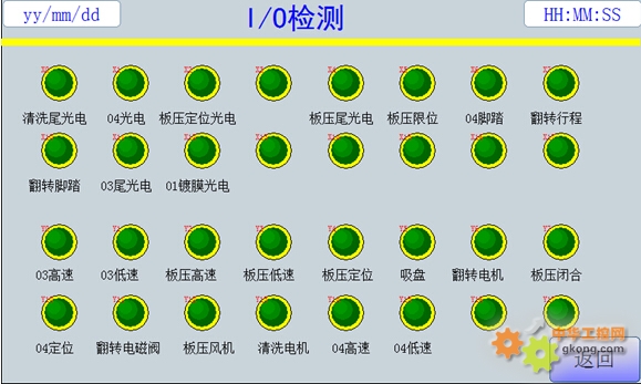

  4、 I/O检测:方便调试维修观察PLC的输入输出点。

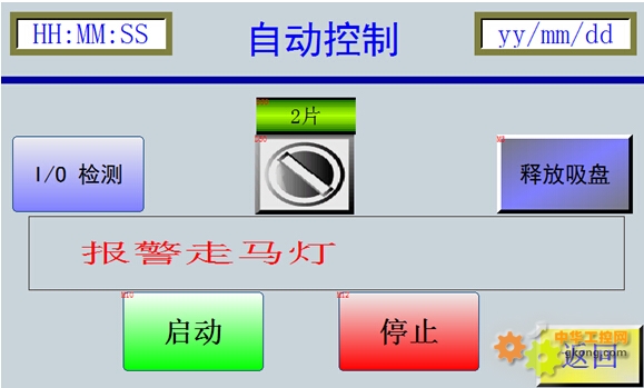

  5、自动控制:选择2/3玻璃的片数加工,自动启动、停止。

 (1)各光电开关要进行PLC滤波处理,以防干扰,通过光电延时触发一系列动作。
 (2)手动/自动过程要完全隔离独立,自动时切换2片和3片加工运行时不受影响。
