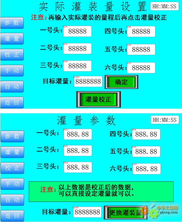

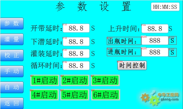

   1、参数画面:该画面主要是设置一些关联动作的延时。
  2、设定实际灌量:先设置目标灌量让灌装机灌装一次测得实际值然后再把实际的数值输入到每个灌装头里面,这样得出的数值就是准确的。

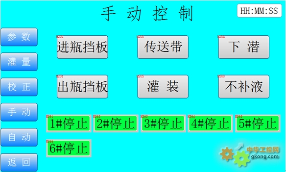

  3、手动画面:手动控制进瓶、出瓶、传送带、灌装、下潜和补液等电磁阀或者电机的运转,还可以选择在正常工作中哪几个灌装口不起作用。

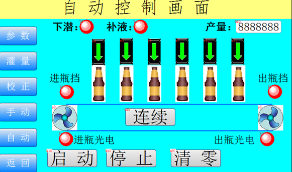

  4. 自动控制:启动后监控各个工作点的工作状态。

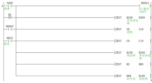

  5、PLC程序控制:主要的逻辑和运算都是由PLC来控制。

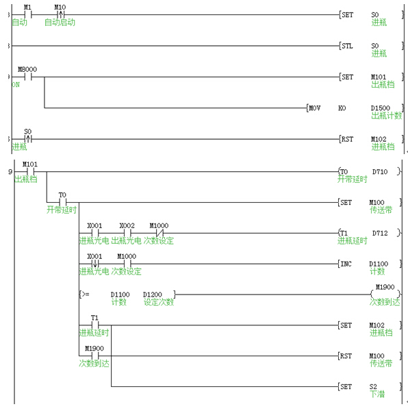

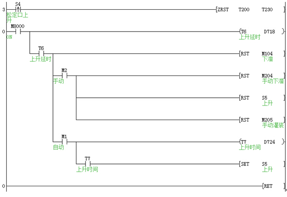

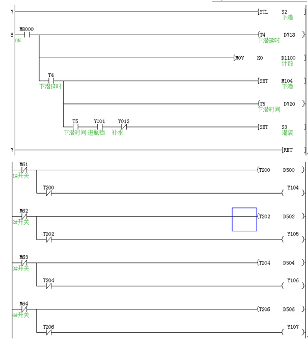

  <1>.急停程序:
  1
  <2>.计算程序:
  1
  <3>.自动程序:
  1
1
1
