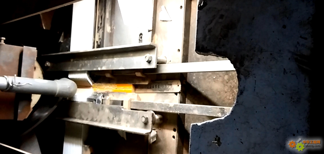

根据所需要裁剪的板材长度,然后再触摸屏上设置相应的数据后,把板条放入生产线中,按下启动按钮后,伺服电机开始行走到第一次需要裁剪到的位置并启动侧压版和上压板气缸,这时候锯气缸开始工作修边,修边完毕后大锯会退回并关闭侧压版和上压板气缸,然后钳手夹紧伺服开始送料,送料到位后侧压版和正压板再次启动,压紧后送料钳手松开,伺服退到第二块所裁剪板材的位置。通世锯开始工作。当加工到最后一条时候,大锯工作完成后送料钳手会夹着余料放到设定好的位置,到位后松开。方便收集和整理剩余的余料,完成

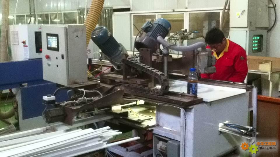

  45°切角锯主要由大锯 送料伺服 钳手 上压板 侧压版等组成
                              (整机)

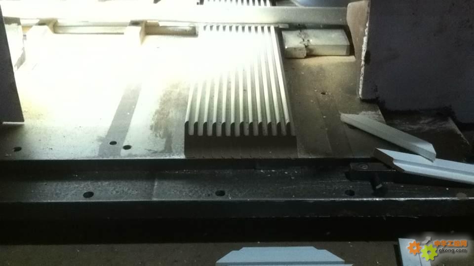

                                (裁剪)

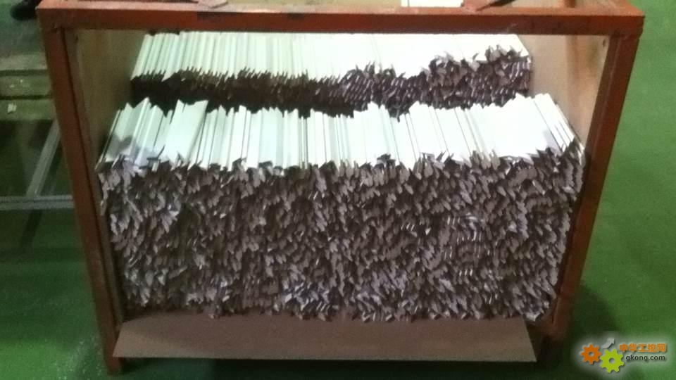

                                (成品1)
                                (成品2)

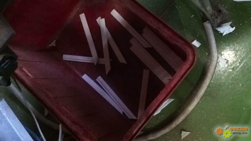

                                (余料收集)

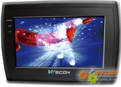

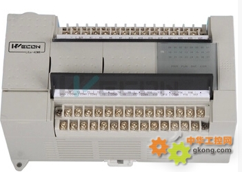

45°切角锯控制系统主要由PLC、HMI和行走伺服组成,主要控制方式为:操作人员通过触摸屏(HMI)对所需加工的板材长度进行编辑,编辑完成并将指令下发到PLC后,PLC即可按照指定尺寸通过脉冲方式控制电机的和气缸行走和通断,自动完成对板条的加工。
