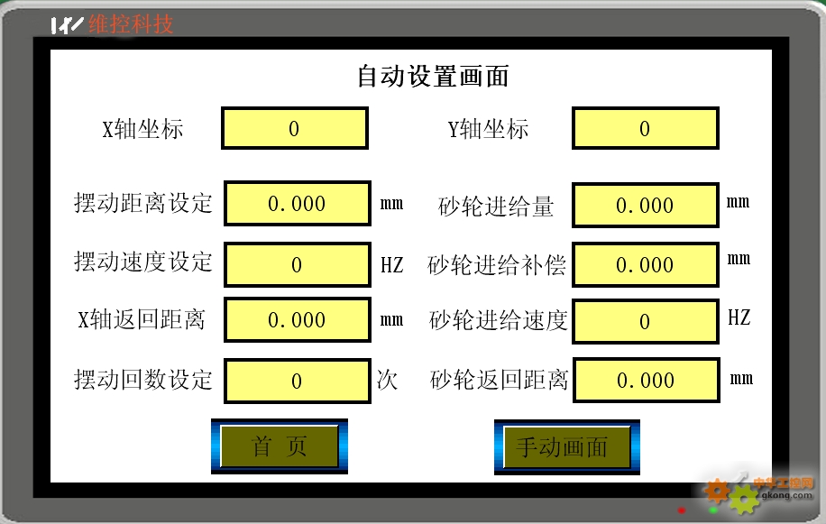

2、自动工作方式:将动作参数通过人机画面写入PLC,PLC按设定参数进行工作,可实现给进补偿的功能,即一定工作时间内不需要频繁的更改数据来确定砂轮的磨损,提高打磨精准度及工作效率。

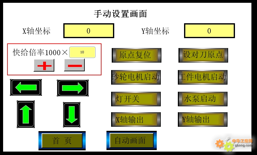

3、手动工作状态:在手动模式下,可通过摇杆进行方向的移动(可更改倍率),也可选择手轮进行精确的进给,可在手动下进行少量不同工件的打磨。

  • 自动参数设置:用于大批量打磨工件时的设置,具体参数如下,其中砂轮给进补偿是用于设置砂轮在每次打磨中的磨损量,可实现不更改参数持续工作
  • 手动参数设置:用于手动工作状态,可用摇杆控制大距离的移动(一般用于对刀),可更改倍率,实现不同速度的给进;手轮模式可用于精准对刀及少量工件时的手动打磨,其它指示灯用于各工作状态的显示。
