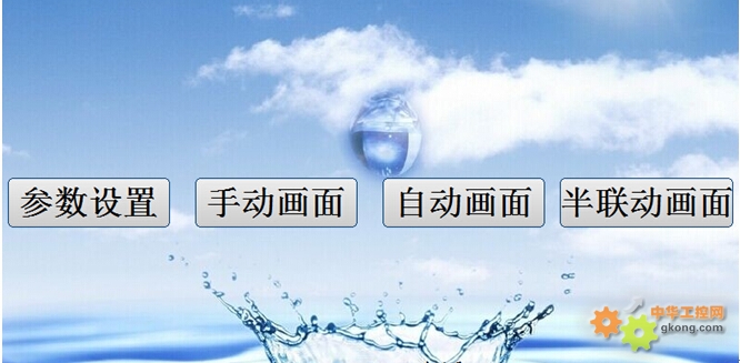

(1)触摸屏部分
   主画面:给予客户选择想要进入的功能页面。

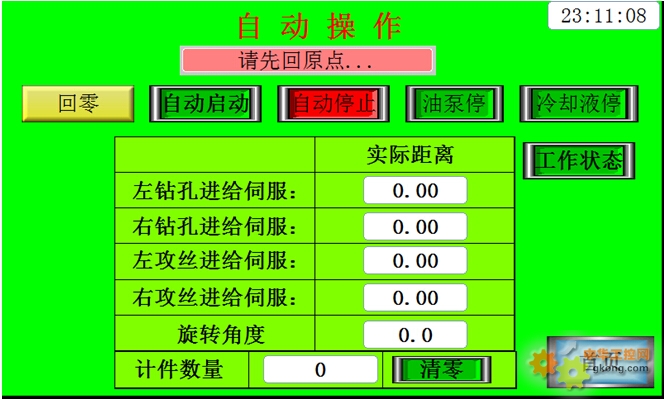

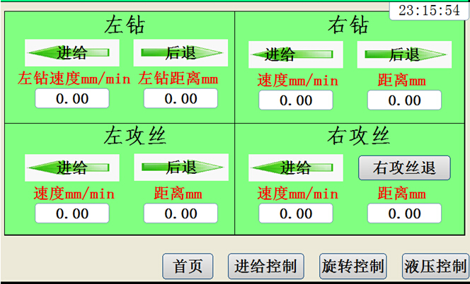

自动控制画面:供设备自动运行时的画面主要是由:回原点,油泵和冷却液启停,再加上启动停止按钮组成,在这个画面里可以看见当前钻头和攻丝锥所在的位置。

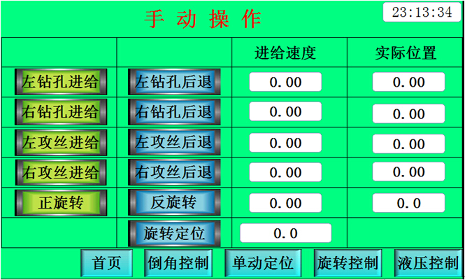

手动控制画面:由单独手动控制,单动定位,旋转控制和液压控制和单轴联动部分组成。

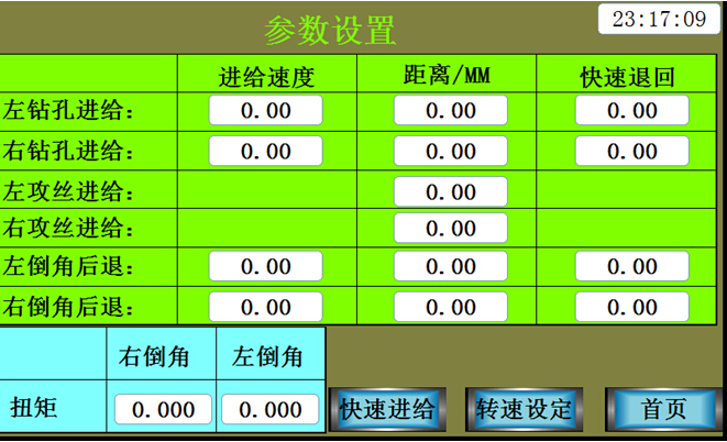

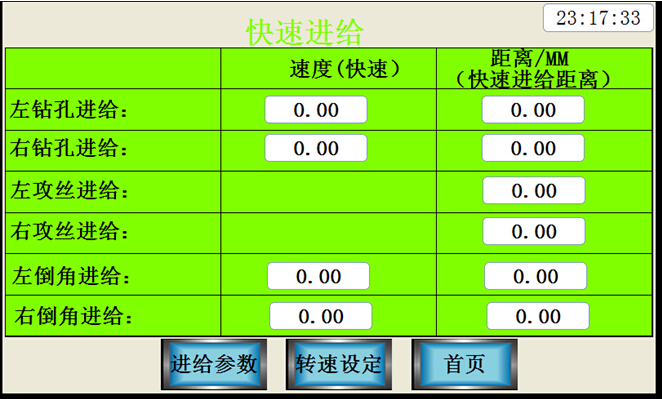

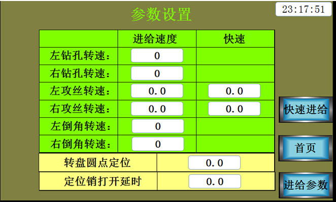

   参数设置:可以通过参数画面进行设定要快速慢速的速度和距离,设定打孔的转速和攻倒角的扭矩。

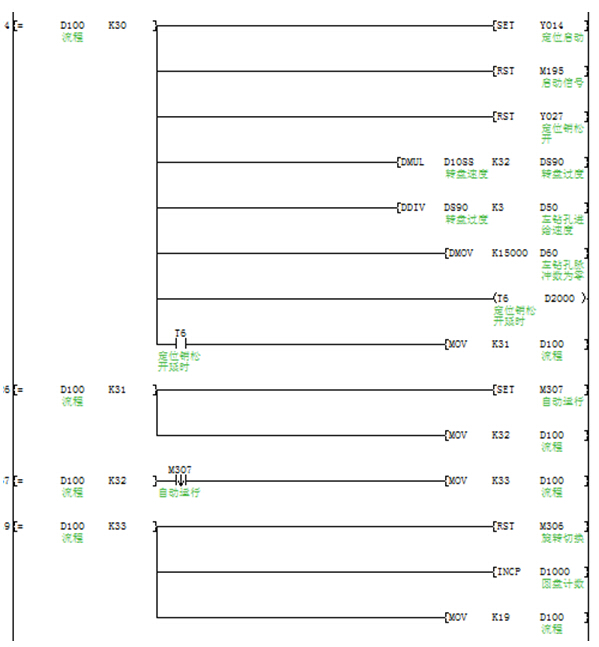

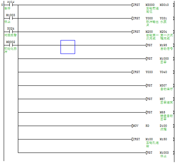

PLC部分程序:
初始化程序:上电初始化、停止与报警把动作信号都给清零。
4

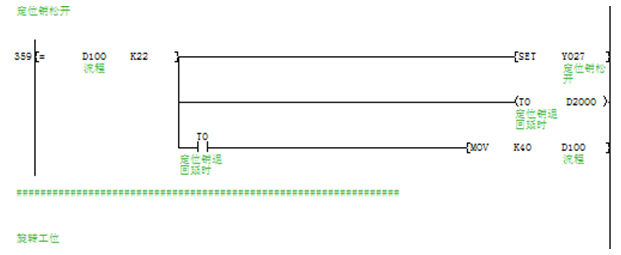

 自动部分:启动后判断当前位置与给四个工位做出相应的加紧与松开动作。
4
4
4
自动开始:打孔,攻丝和攻倒角根据前期在触摸屏里面设定的距离与速度进行工作,再完成各项工作后返回快速进给距离后转盘开始旋转定位。

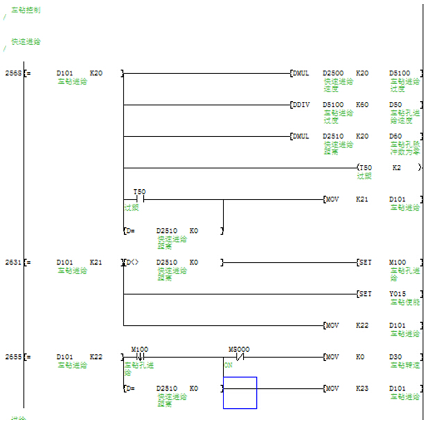

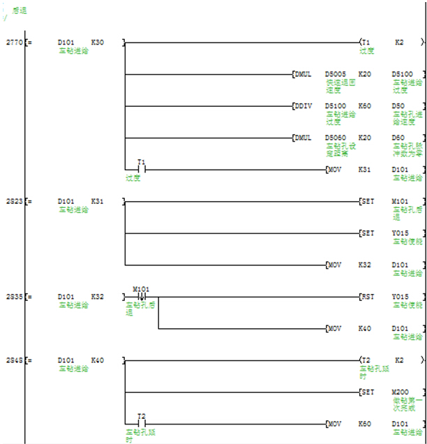

钻孔、攻倒角和攻丝部分:钻孔的工作程序。
4
5

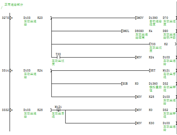

攻丝逻辑部分:
1
2
3
