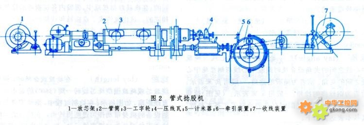

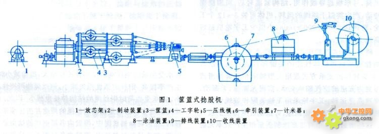

  捻股机是将若干金属丝按一定捻距和捻向绞拧成股的设备,它由传动装置、捻制机体、压线瓦装置、牵引装置、安全和停车装置、收排线装置等主体部件及起重机、焊接机、切割机等一系列辅助机械组成。通常所说的捻股机指其主体部分而不包含辅助机械。捻股机按机体结构类型有筐篮式、管式和无管式等几种。如下图所示:
框篮式和管式捻股机结构如下图:
管式捻股机应用较多,现主要谈该机型。如图,管式捻股机由放线、主机筒体、变速和牵引、收线、电器控制等部分组成,机体由一节或数节筒体组成。载线工字轮在机体内沿中心呈一字形排列。工字轮放线时始终保持水平状态。筒体的高速旋转与牵引装置产生的直线牵引相配合,使钢丝产生螺旋线缠绕和股的直线运动,形成了具有一定捻距的股,从而完成了股的基本捻制动作。与筐篮式机相比,捻制原理相同,但结构却有显著改进。管式捻股机简体体积小,重心低,转动惯量小,运转速度快,噪声低,运转平稳,操作方便,适合大部分绳股,特别是线接触钢绳股和钢绞线的捻制。添加一些专用装置,还可捻制面接触钢丝绳股、异形股。管式捻股机转速达400~5000r/min,按机筒节数的多少和设备功率的大小,可组成6~36个工字轮的捻股机,最多可达48个工字轮,机体长达60m。管式机工字轮外缘直径为100~630mm。

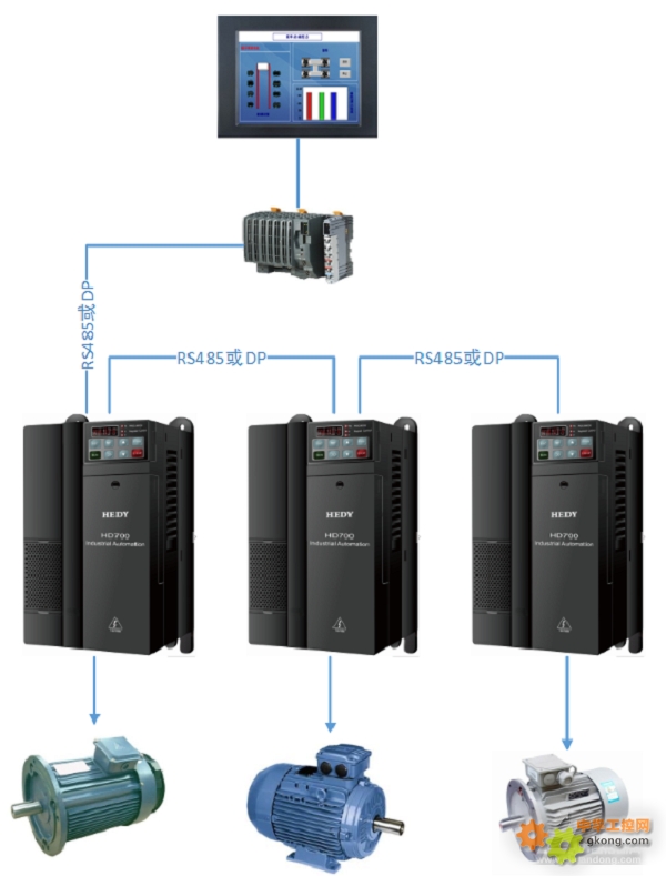

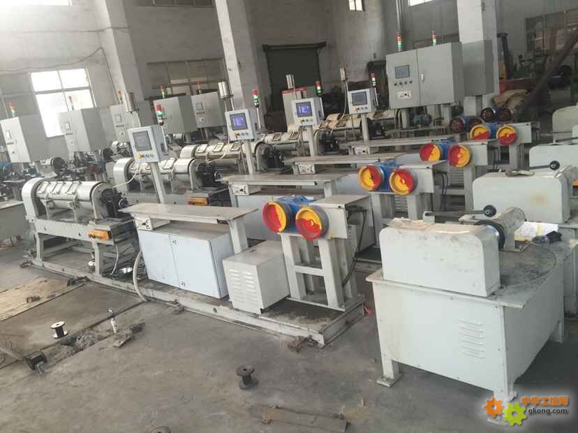

   在江苏无锡某工厂的捻股机上用了三台七喜HD700变频器,通过RS485通讯(还可选配Profibus DP总线),受PLC控制,接收PLC发出的指令和运行频率。整个系统接线简单,三台变频器用串行方式连接,PLC接上一台变频器(定为1号),1号变频器再连接2号,2号连接3号,其系统框图如图:

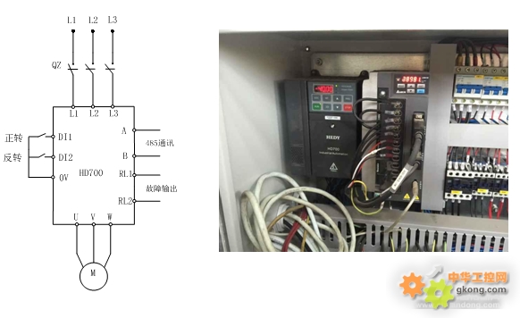

在运行时,PLC根据各运动点位置和速度,经计算后,发送指令给七喜HD700变频器,变频器根据指令驱动电机按要求运行。七喜HD700变频器采用开环矢量控制,转矩控制精度≤7%,转矩脉动≤2%,稳态运行转速精度≤1%n0,使捻股机在运行时,钢丝绳张力稳定均匀、速度平稳。通过实时总线通讯,七喜HD700变频器的频率、电流、运行、故障信号等内部参数可在触摸屏上实时查看,对变频器的频率、电流、电压等各种控制参数可实时控制,方便操作人员操作和维护。工厂现场的七喜HD700变频器接线图如下图:
变频器接线图
参数设定
参数
参数说明
备注
P00.03=1
端子控制
P00.04=5
串行口通讯给定频率
P00.09=25
加速时间
可根据实际情况调整
P00.11=1
自由停机
P00.14
额定电流
根据电机铭牌设置
P00.15
额定频率
根据电机铭牌设置
P00.16
额定转速
根据电机铭牌设置
P00.17=1
电机参数自学习
P00.20=2
电机矢量控制模式
P07.03=160
电流限制系数
P10.02=2
通讯本机地址
P10.03=2
通讯波特率
P10.04=3
通讯效验方式
P10.05=0
本机应答延时
P12.13=0
禁止警告信息显示
