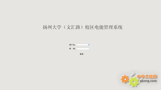

  1. 开机界面  进入进入界面,选择用户名,输入密码,点击登录即可进入运行系统

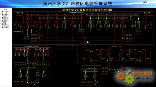

  1. 进入系统显示一次图如下图:
  此为系统主接线图显示三相相电压、三相电流。回路状态显示。界面显示数值均为实时数值。此图可以看出校区各个配电室运行情况。

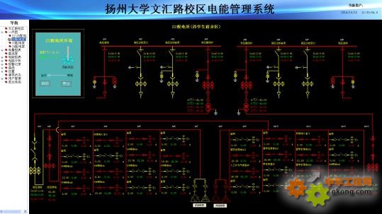

S3配电房高低压一次图:
通过一次图可以查看S3配电室高/低压回路的分/合闸状态,红色代表合闸,黄色代表分闸,以及配电室风机状态,远方就地状态。遥控高压回路和风机。

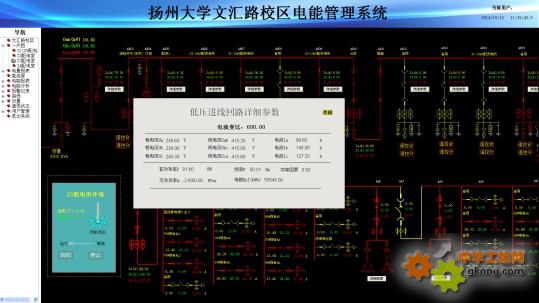

S3配电房低压回路电量详细参数:
图中的各个回路显示遥测电流值,详细电压、电流、功率、电能值点击各回路即可看到。界面显示数值均为实时数值。

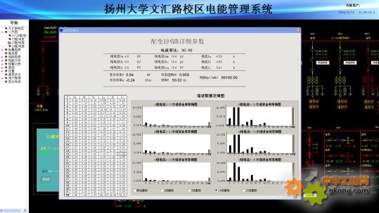

S3配电房高压回路电量详细参数:
图中的各个回路显示遥,详细电压、电流、功率、电能值,(2—31)次谐波的含量数值及各次谐波含量棒图点击各回路即可看到。界面显示数值均为实时数值。

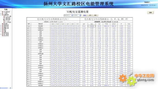

S3配电房遥测电量报表:
通过设置界面上的时间,点击查询按钮就可以定时查看S3配电室各回路的电流、有功功率、无功功率、功率因数、频率电参量,支持打印与保存文本的功能。

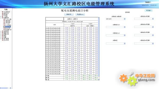

电流日分析:
点击导航栏中的电量报表,然后选择电流分析,在出现的配电室遥测电流日分析窗口中选择配电室以及回路的柜号,就可以看到一天的整点电流参量。

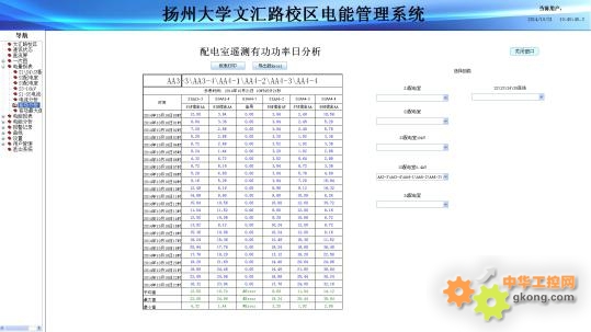

有功分析:
点击导航栏中的电量报表,然后选择有功分析,在出现的配电室遥测有功功率日分析窗口中选择配电室以及回路的柜号,就可以看到一天的有功功率参量。

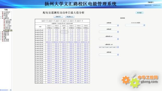

有功最大值日分析:
点击导航栏中的电量报表,然后选择有功最大值,在出现的配电室遥测有功功率日最大值分析窗口中选择配电室以及回路的柜号,就可以看到每天的有功功率最大值参量。

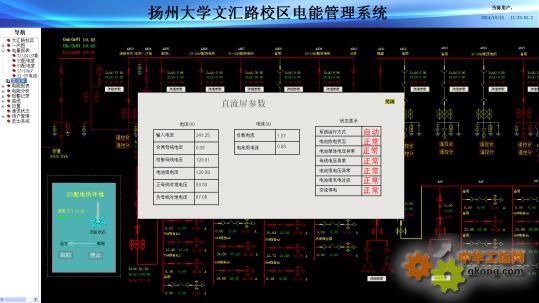

5、直流屏参数
点击导航栏中的直流屏,出现直流屏参量窗口

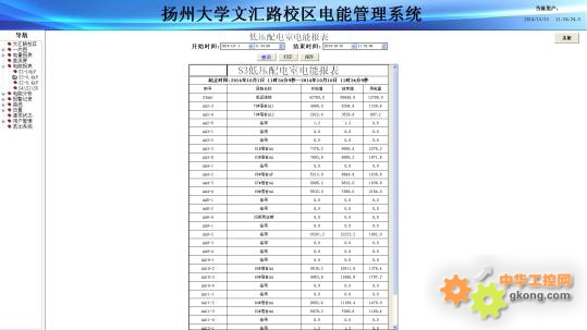

6、配电室电能报表
S3配电房低压电能报表:
通过设置界面上的时间,点击查询按钮就可以查看S3配电室各回路的电流、有功功率、无功功率、功率因数、频率电参量,支持打印与保存文本的功能。

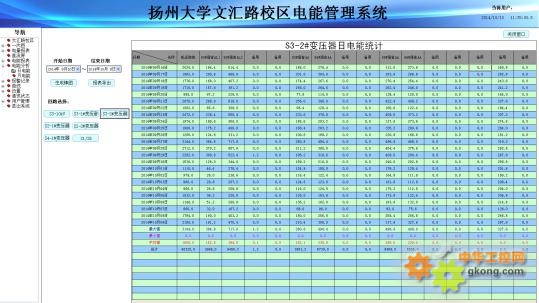

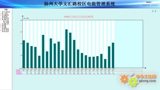

日电能分析以及棒图分析:
通过设置界面上的开始时间和结束时间,然后再选择回路就可以看到所选择天数的电能日报表,然后任意选择一列,点击生成棒图按钮就会出现如下图所示的窗口。

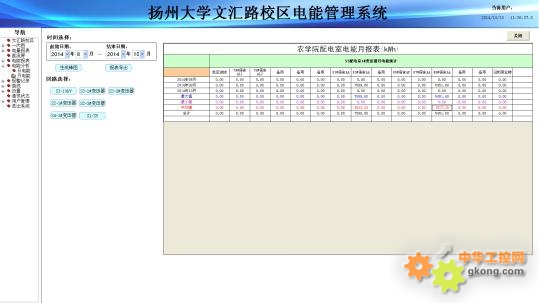

月电能分析:
通过设置界面上的开始时间和结束时间,然后再选择回路就可以看到所选择月份电能月报表,然后任意选择一列,点击生成棒图按钮就会出现月电能棒图窗口。

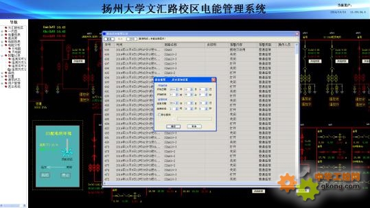

  1. 报警记录

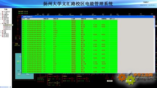

遥测实时报警记录:
通过点击导航栏中的报警记录下面的遥测实时报警记录就可以看到所有配电室遥测实时报警

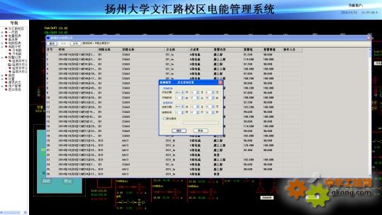

遥测历史报警记录:
通过点击导航栏中的报警记录下面的遥测历史报警记录,然后再选择开始和结束时间点击确定按钮就可以看到所有配电室遥测历史报警。
遥信历史报警记录:
通过点击导航栏中的报警记录下面的遥信历史报警记录,然后再选择开始和结束时间点击确定按钮就可以看到所有配电室遥信历史报警。

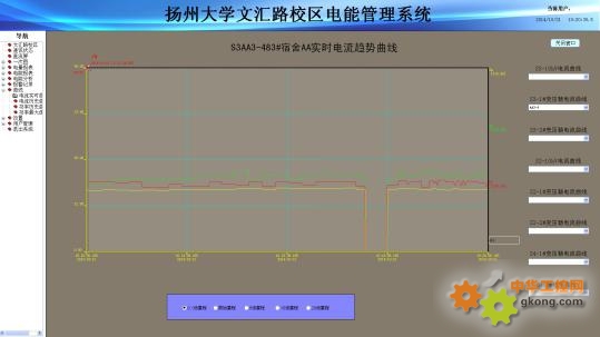

电流实时曲线:
点击导航栏里的曲线,然后选择电流实时曲线,在出现的窗口中选择所要查看的回路就可以看到电流的实时曲线。

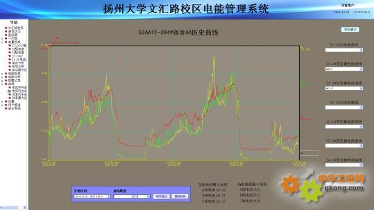

电流历史曲线:
点击导航栏里的曲线,然后选择电流历史曲线,在出现的窗口中选择所要查看的回路,选择开始时间和曲线跨度点击搜索曲线按钮,然后选择量程变换按钮就可以看到电流历史曲线。

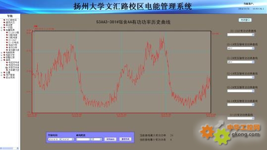

功率历史曲线:
点击导航栏里的曲线,然后选择功率历史曲线,在出现的窗口中选择所要查看的回路,选择开始时间和曲线跨度点击搜索曲线按钮,然后选择量程变换按钮就可以看到功率历史曲线。

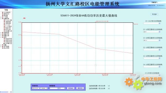

功率最大值曲线:
点击导航栏里的曲线,然后选择功率最大值曲线,在出现的窗口中选择所要查看的回路,选择开始时间和曲线跨度点击搜索曲线按钮,然后选择量程变换按钮就可以看到功率最大值曲线。

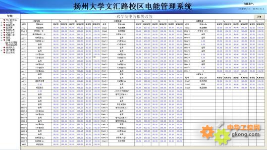

10、设置
电流报警值:
点击导航栏里的设置,然后选择下面电流设置,在出现的窗口中可以修改各个回路三相电流的高报警和高高报警的数值。
本功能只能更改电流报警值,柜号和回路名称是固定无法更改。更改后自动保存。

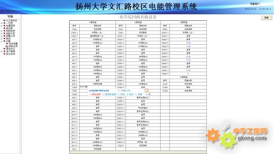

回路名称设置:
点击导航栏里的设置,然后选择下面回路名称,在出现的窗口中可以修改各个回路的名称。
本功能只能更改回路名称,更改后自动保存。

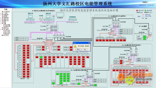

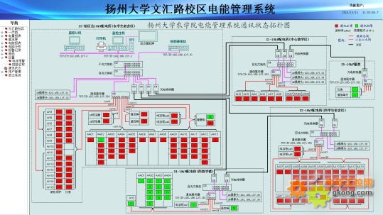

  1. 通讯状态

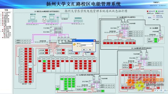

通讯状态示意图:
点击导航栏中的通讯状态就可以看到整个校区仪表的通讯状态。红色通讯正常,绿色通讯中断。

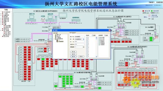

增加用户:
点击导航栏中用户管理,选择增加用户,出现用户管理窗口
用户管理窗口,窗口内包括用户登录、注销、用户配置。具备高权限人员添加删除用户并设定用户权限。
