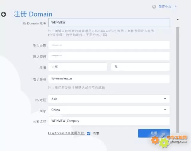

步骤一: 注册 Domain网域账号

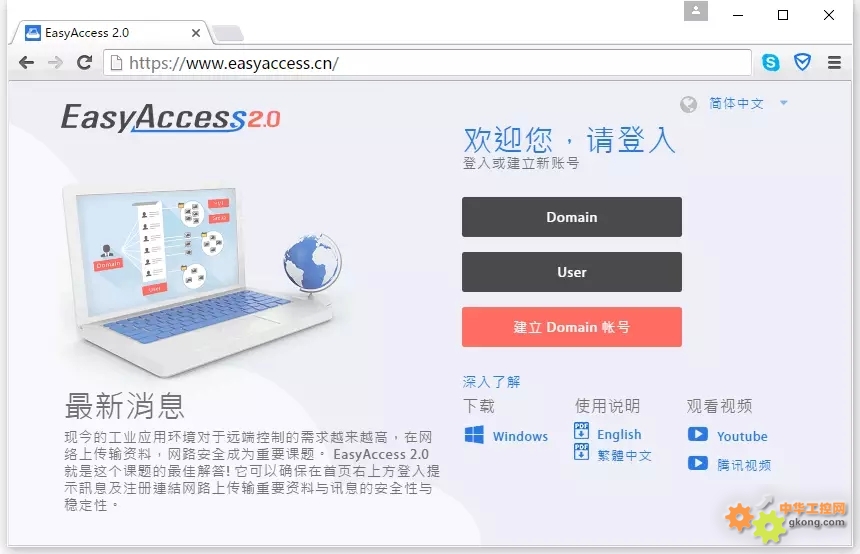

打开网站 www.easyaccess.cn 注册“建立Domain账号”。这是默认的“Admin管理者”账号,注册好后查收邮件确认。

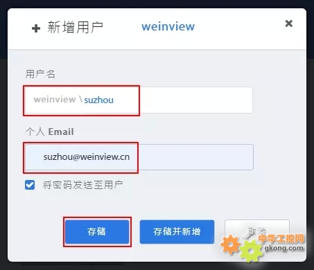

步骤二: 加入Domain下的User用户账号
登入网站 www.easyaccess.cn,点击“Domain”登入步骤一注册的账号,然后点击“新增用户”来建立远程监控使用的User用户账号。输入用户名及Email,然后邮箱就会自动收到用户密码及确认邮件。

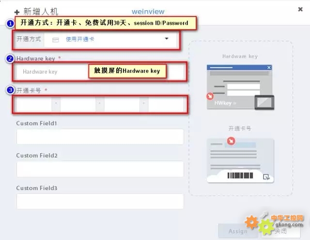

步骤三: 新增人机并激活

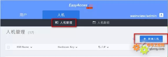

在EasyAccess2.0网站“人机”—“人机管理”—“+新增人机”界面上,选择开通方式、输入Hardware key和激活卡号,最后点击“Assign”。
开通方式:激活开通卡、免费试用30天、session ID/Password三种方式。这里选择第一种;
Hardware Key:区分不同HMI的硬件识别码,在HMI硬件的系统设置界面上获取;
开通卡号:从激活开通卡上刮开获取;

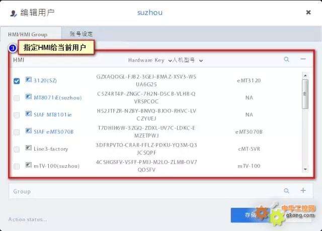

步骤四: 将 HMI 人机权限分配给用户
新增了人机之后,我们将用户权限分配一下。也就是定义:哪些用户可以操作哪些人机;

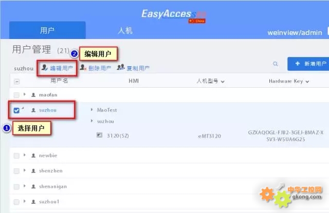

在“用户”——“用户管理”界面,先选择用户,再点击“编辑用户”,勾选指定的HMI给到这个用户。

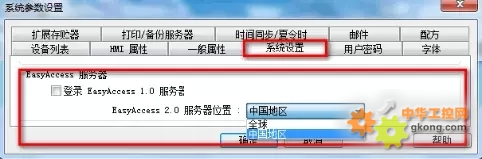

1.设计EasyBuilder Pro工程文件
设置检查HMI程序的“系统参数设置”选择为“中国地区”:EasyBuilder Pro组态软件>编辑>系统参数设置>系统设置>EasyAccess服务器位置 中选取“中国地区”。

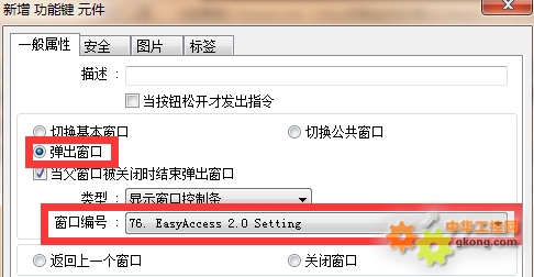

在画面程序的基本窗口里,建立“功能键”,跳转到系统内置76号窗口“EasyAccesss 2.0 Setting”。

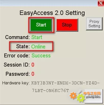

在HMI硬件屏幕上,点击窗口跳转功能键,进入“EasyAccesss 2.0 Setting”上线画面。
点击“Start“按钮即可开始上线,如果您的网络设置正确,State状态将从Disable变成Offline最后变成Online状态,如下图所示:
