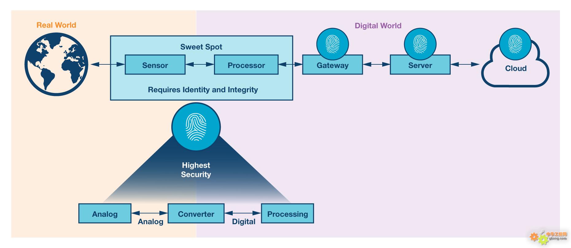

应尽早实施适当的安全功能,最好是在系统信号链开始的时候,也就是从实际的物理世界转向数字世界的时候。这个期间是所谓的“最有效点”,它似乎是信号链最有希望的一点。该点通常由传感器或执行器形成。此时,可信数据编码的复杂性通常相对较低,这也能增加基于数据的决策的可信度。然而,如图1所示,这个最有效点要求高度有效的硬件身份识别和数据完整性,如此才能实现最高级别的数据安全性,使得操作系统对数据安全有信心。在硬件级别实现身份识别和完整性,即将保护特性嵌入硅片中,是产生适当数据安全性的最有希望的方法。这就是所谓信任根开始的地方。
图1.最有效点:从模拟世界向数字世界过渡的最高安全性

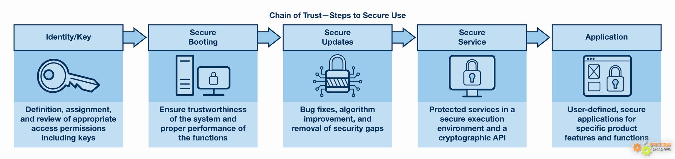

信任根是一组相关的安全功能,其将设备中的加密过程作为一个很大程度上独立的计算单元加以控制。在这种情况下,为实现安全数据传输,通常要按顺序一环套一环地执行一系列步骤,控制硬件和软件组件。如图2所示,各个步骤的顺序确保数据通信按照期望无害地进行。由此便可认为应用受到了良好的保护。
为使应用可信且无懈可击,首先要使用自己的身份或密钥。在这里分配和检查设备或人员的访问授权。虽然身份和密钥已建立,但它们仍然是信任根的第一步中最关键的要素,因为设备的安全性与密钥受到的保护是一样的。为此,有必要实施额外的保护功能,确保密钥安全存储并转发给正确的接收者。
为了能够保护设备的实际功能免受未经授权的访问,启动设备时需要一个安全引导过程。身份验证和随后的软件解密将确保设备免受攻击和操纵。如果没有安全引导,潜在攻击者将能相对容易地侵入、操纵和执行容易出错的代码。
安全更新是处理不断变化的应用环境和新出现的安全漏洞的重要步骤。一旦发现新的硬件或软件漏洞,便应尽快通过更新设备来加以弥补,避免攻击造成重大损害。安全更新还用于纠正任何产品错误或实施产品改进。
为使可信环境能够执行其他安全服务,例如加密,需要应用编程接口(API)。它还包括保护特性(如加密)、身份验证和完整性。
所有这些安全功能都应放在单独的受保护执行环境中,与设备的实际应用分开,以确保代码中没有可能导致设备间接损坏的错误。
图2.信任根:为安全应用构建信任的步骤

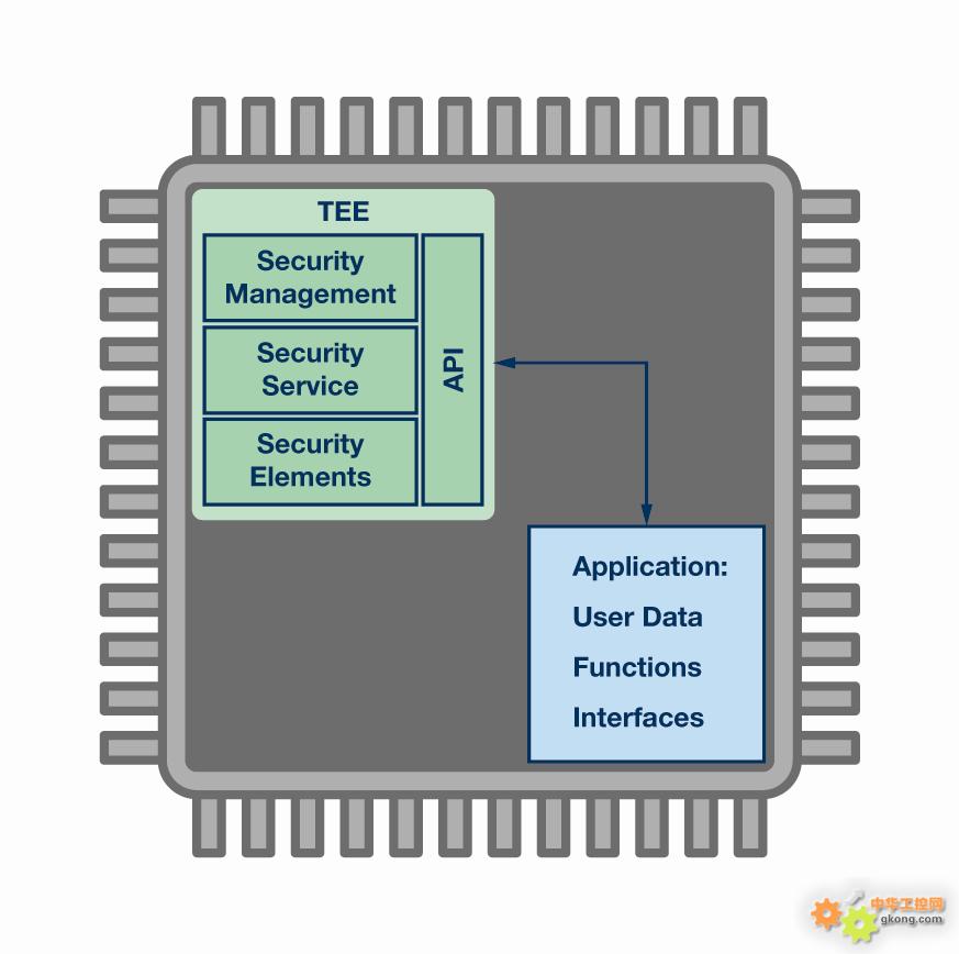

CSS网络安全技术,更确切地说是其所有安全功能,通常是在独立的FPGA子系统上实现,该子系统与芯片的实际应用功能并行运行。这称为可信执行环境(TEE),如图3所示。
图3.一种FPGA平台,其以单独 TEE 的形式集成基于硬件的加密技术。
基于FPGA的实现很容易支持现场设备的软件升级,轻松消除任何潜在的产品漏洞。
不同于基于软件的加密技术,这种基于硬件的解决方案使用专用处理器来计算加密算法,并使用专用存储来托管全密钥。专用存储器只能通过专用处理器访问。通过使用专用组件,TEE和所有敏感操作可以与系统的其余部分隔离,从而提高加密功能的执行速度,同时显著减少黑客的潜在攻击面。
它能防止任何对芯片其余部分的未经授权的访问,而加密功能通过API接口访问。如此便能实现极高程度的安全性。
