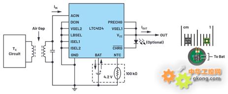

使用LTC4124从无线充电器接收器生成反馈信号
        LTC4124是一款高度集成的100 mA无线锂离子充电器,专为空间受限的应用而设计。它包含一个高效的无线电源管理器、一个引脚可编程的全功能线性电池充电器以及一个理想的二极管PowerPath™控制器。
        LTC4124中的无线电源管理器通过ACIN引脚连接至并联谐振电路,从而允许线性充电器从发射线圈产生的交变磁场无线接收电源。当LTC4124接收的电能超过以设定速率为电池充电所需的电能时,多余的电能将对VCC引脚上的线性充电器的输入电容充电。当VCC引脚电压升高至电池电压VBAT + 1.05 V 时,无线电源管理器将接收器谐振电路分流至地,直到VCC降低至VBAT + 0.85 V。这样,线性充电器将非常高效,因为其输入始终恰好高于其输出。

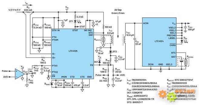

        谐振发射器一侧得到接收器的反馈信号后,需要将反馈信号进行转换,并馈送至发射器的控制输入,以闭合控制环路。如图6所示,峰值电路电压信号可从由二极管和电容CFB1构成的半波整流器获取。此电压信号由电阻RFB1和RFB2进一步分压。为了检测峰值 电压的变化,使用由电阻(RAVG)和电容(CAVG)构成的低通滤波器来过滤峰值电压信号,以得到电压信号的均值。通过比较这个均值信号和原始峰值电压信号,可生成方波脉冲。然后,将这个脉冲馈送至LTC4125的占空比控制输入,即可实现发射器输出功率的调节。
图6.发射器一侧的反馈信号解调电路。
        当接收器未获取足够电能时,LTC4125应增加其输出功率。这可以通过为PTHx引脚设置内部电压目标来实现。内部电压目标可通过PTHM引脚设置,它在开始LTC4125搜索周期之前设置了初始5位DAC电压电平。可以在IMON引脚连接1 V基准电压以禁用搜索,使得PTHx引脚目标电压在运行期间始终保持初始值。如果LTC4124接收器需要更多功率,分流会停止,给PTHx放电的FET将不会导通。LTC4125将以内部电压目标为基准,对PTHx电压充电,直至LTC4124接收到足够功率来启用分流。

        图7所示为基于LTC4125的闭环控制发射器和基于LTC4124的100mA接收器的完整示意图。如图所示,接收器一侧所需的组件数量极少,从而可以降低成本,缩减接收器尺寸。与LTC4125典型应用相比,发射器一侧只需增加几个额外组件即可实现闭环控制。LTC4125的大部分特性都得以保留,包括AutoResonant开关、多种异物检测方法、过温保护和谐振电路过压保护。有关这些特性的详情,请参考LTC4125数据手册。
图7.100 mA LTC4124充电器接收器与LTC4125 AutoResonant闭环控制发射器配对。
