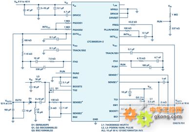

图 1 示出了一款支持两个输出的 SEPIC 解决方案:VOUT1 为 3.3 V/10 A,VOUT2 为 12 V/3 A。输入电压范围为 6 V 至 40 V。VOUT1 作为一个简单的降压型转换器提供,具有一个包括 L1、Q1、Q2 的功率链路。为了减少组件数目,VPRG1 引脚连接至 GND,在内部将 VOUT1 设置为 3.3 V。
图 1. LTC3892 的电原理图(SEPIC 和降压应用中)
LTC3892 的第二个输出是一个 SEPIC 转换器。SEPIC 功率链路包括 L2、L3、Q3 和 D1。这里采用了一个具有两个分立式电感器的非耦合型 SEPIC,因而拓宽了可用电感器的范围。对于那些成本敏感型设备来说,这是一个重要的考虑因素。

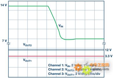

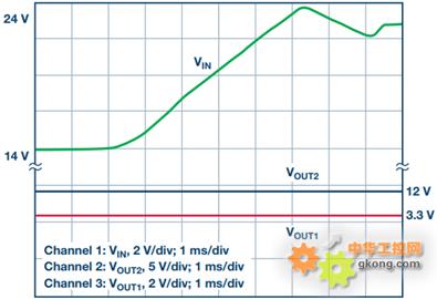

图 2 示出了当面对压降情况时(比如冷车发动期间)转换器的运行方式。电源轨电压 VIN 降至远低于 12 V 标称值,但是 VOUT1 和 VOUT2 均处于稳压状态,从而可为关键性负载提供稳定的电源。图 3 示出了转换器在遭遇负载突降等电压尖峰时的运行方式。VOUT1 和 VOUT2 保持稳压状态,甚至在 VIN 飚升至远高于 12 V 标称输入时也不例外。
图 2显示了冷车发动过程。电源轨电压从 14 V 降至 7 V,但 VOUT1 和 VOUT2 均处于稳压状态。
图 3. 负载突降过程。电源轨电压从 14 V 升至 24 V,但是 VOUT1 和 VOUT2 均处于稳压状态。
