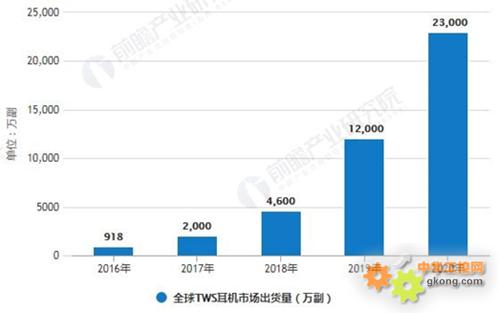

        相关数据表明,2020年TWS耳机的全球销量将达到2.3亿件,相较2019年1.2亿件的销量,年增长率超过90%,市场规模急剧扩大。随着苹果、华为等OEM巨头纷纷将压感触控技术落地在TWS耳机上,压感方案赋予的创新且自然、多维度而又直观快捷的交互体验提升、为TWS应用带来了创新、独特的市场竞争力,并逐渐从高端品牌市场向下普及。
图4:2016-2020年全球TWS耳机市场出货量统计情况及预测,数据来源:前瞻产业研究院
