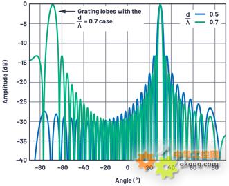

栅瓣简介
到目前为止,我们只见过元件间隔为d = λ/2这种情况。图1开始说明为什么λ/2的元件间隔在相控阵中如此常见。图中共显示两种情况。首先,是蓝色线条,重复显示第1部分图11中的30°图。接下来,d/λ间隔增加到0.7,以显示天线方向如何变化。注意,随着间隔增加,波束宽度减小,这是一个积极现象。零值间隔减小使它们的距离更接近,这也可以接受。但是现在出现了第二个角度,在本例中为–70°,在该角度下出现了全阵列增益。这是最为不利的情况。这种天线增益复制被定义为一个栅瓣,可以被认为是空间混叠。
图1.在两种不同的d/λ间隔下,32元件线性阵列的标准化阵列因子。

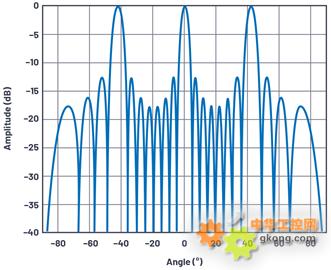

d > λ和λ = 0°的栅瓣
让我们尝试通过一些示例来更好地说明这一点。首先,考虑机械轴线校准示例,其中θ = 0,所以?Φ = 0。然后,将公式3简化为公式5。
通过这种简化,可以明显看出,如果λ/d > 1,那么只有当m = 0,才可以得出在–1和+1之间的参数。这个参数就是0,且arcsin(0) = 0°,也就是机械轴线校准角度。这就是我们期望获得的结果。此外,m ≥ 1时,arcsin参数会非常大(>1),不会得出实数结果。我们可以看到,θ = 0和d < λ时,没有栅瓣。
但是,如果d > λ(使得λ/d < 1),则会存在多个解和栅瓣。例如,如果λ/d = 0.66(即d = 1.5λ),则m = 0和m = ±1时存在arcsin实数解。m = ±1是第二个解,是所需信号的空间混叠。因此,我们会看到三个主瓣,分别位于arcsin(0×0.66)、arcsin(1×0.66)和arcsin(-1×0.66),每个的振幅都大约相等。如果用度数表示,这些角度为0°和±41.3°。事实上,这就是图3中的阵列因子图所示的内容。
图3.d/λ = 1.5、N = 8时,轴线校准的阵列因子。

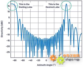

元件间隔考虑
元件间隔是否应该始终小于λ/2?并非如此!这就是天线设计人员需要作出的考虑和权衡。如果波束完全被转到水平方向,且θ = ±90°,则需要元件间隔为λ/2(如果可见的半圆内不允许出现栅瓣)。但在实际操作中,可实现的最大转向角度总是小于90°。这是由于元件因子,以及在大转向角度下的其他降低引起的。
从图2所示的arcsin图中,我们可以看出,如果y轴θ限制为减小的限值,则栅瓣只在不会使用的扫描角度下出现。对于给定的元件间隔(dmax)来说,这种减小的限值(θmax)是多少?我们之前说过,我们的目标是使下式成立
我们可以用它来计算第一个栅瓣(m =±1)出现的位置。现在使用第1部分用于?Φ的公式1,得出:
可以简化为
然后得出dmax
该dmax 是在减小的扫描角度(θmax)下没有栅瓣的条件,其中θmax 小于π/2 (90°)。例如,如果信号频率为10 GHz,我们需要在没有栅瓣的情况下转向±50°,则最大元件间隔为:
图4.θ = 50°、N = 32、d = 17 mm且Φ = 10 GHz时,栅瓣开始在水平方向出现。
通过限制最大扫描角度,可以自由地扩展元件间隔,增加每个通道的物理尺寸,以及扩展给定数量的元件的孔径。例如,可以利用这个现象,为天线分配相当狭窄的预定义方向。元件增益可以增大,以在预先定义的方向上提供方向性,元件间隔也可以增大,以实现更大孔径。这两种方法都能在较窄的波束角度下获得较大的整体天线增益。

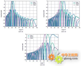

在第1部分中,我们开头描述了在波峰接近元件阵列时,如何基于相对于轴线校准的波峰角度θ在元件之间出现时间延迟。对于单一频率,可以用相移代替时间延迟来实现波束转向。这种方法适用于窄带波形,但对于通过相移产生波束转向的宽带波形,波束可能转移方向(与频率呈函数关系)。如果我们记得时间延迟是线性相移与频率之间的关系,则可以直观地解释。所以,对于给定的波束方向,要求相移随频率变化。或者相反,对于给定的相移,波束方向随频率变化。波束角度随频率变化的状况,被称为波束斜视。
还考虑到在轴线校准位置θ = 0时,没有跨元件的相移,因此不会产生任何波束斜视。因此,波束斜视的量必须与角度θ和频率变化呈函数关系。图5显示一个X频段示例。在本例中,中心频率为10 GHz,调制带宽为2 GHz,且很显然波束随频率和初始波束角度的变化而改变方向。
图5.32元件线性阵在元件间隔为λ/2时,在X频段上的波束斜视示例。

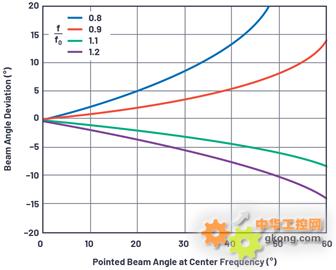

波束斜视可以直接计算。使用公式1和公式2,可以计算得出波束方向偏差和波束斜视
此公式如图6所示。在图6中,显示的f/f0比率是有意的。前一个方程的倒数(f0/f)提供了一种更容易的方法,可以更直观地表示相对于中心频率的变化。
图6.几种频率偏差下的波束斜视和波束角度。
关于波束斜视的几点观察发现:
  • 波束角度与频率的偏差随着波束角度偏离轴线校准的角度增大而增大。
  • 低于中心频率的频率比高于中心频率的频率产生更大的偏差。
  • 低于中心频率的频率会使波束更加远离轴线校准。
