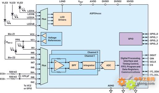

市场上有许多可组合两个或多个测量结果的多参数系统。考虑将心率监护仪与运动传感器结合使用,可以进行活动跟踪,或利用阻抗检测进行心率变异性跟踪,可用于压力监测或睡眠分析等应用。在大多数情况下,每次测量都由专用模拟前端执行,因此需要多个芯片,每个芯片都有各自的模数转换器(ADC)、各自至主处理器的接口以及需去耦的多个电源和基准电压。这将导致许多冗余的构建模块,从尺寸和功率角度来看,它并非一个最优的系统。在可穿戴系统中,再没有什么比拥有一个可连接各个传感器的主信号链更方便的了。新型ADPD4000生物医学前端产品系列填补了这一市场空白。图1显示了ADPD4xxx系列的高级框图。该前端围绕两个相同的接收通道设计而成,可以同步进行采样。每个通道均以差分方式构建,因此可以在单端或差分测量模式下测量任何传感器输入。输入级是一个具有可编程增益的跨阻放大器,其后接一个带通滤波器和一个积分器,能够进行每个采样7.5 pC的积分。其ADC是一款14位逐次逼近寄存器(SAR)转换器,最大采样速率为1 MSPS。每个信号链的前面是一个8通道多路复用器,使模拟前端可以灵活地将各种传感器信号路由至AFE。
图1.ADPD4000系列的高级框图
使用该芯片可测量各种信号,如图1所示。例如,可以将AFE修改为光学前端,以测量光电心率或氧饱和度。在该模式下,我们将测量光电流,因此需要使用一个高跨阻输入级将电流转换为电压。我们还需要消除来自环境光的干扰。另一个用例是测量来自心电图(ECG)或EMG传感器的生物电势信号。

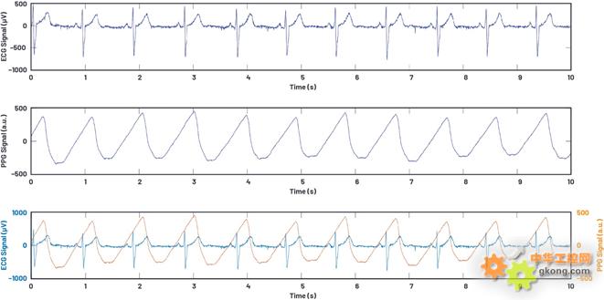

集成的时间戳功能可支持来自多个连接传感器的数据样本之间的同步。如需使用多个传感器数据来确定不同测量结果之间的相关性,则需要此功能。图2显示了如何将该芯片用于ECG测量,并与光电容积脉搏波(PPG)测量同步。基于脉冲传播时间(PPT)测量技术,可以连续模式进行血压测量。这对于高血压患者非常有吸引力。时间戳功能使之成为可能。
图2.同时进行ECG和PPG测量以估测血压

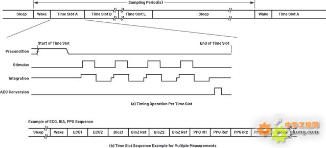

图3a显示了如何支持时隙工作的原理。每个时隙均从一个前置脉冲开始,后接一个激励脉冲,最后是一个光电二极管电流或来自另一个传感器信号(由ADC采样)的信号。
图3b显示了工作时序的示例。上电后,进行复位操作,芯片进入睡眠模式。芯片唤醒后,可以依次采样两个ECG信号(例如,LEAD I和LEAD II),然后进行光学测量以获取SpO2读数,并进行阻抗测量以测量皮肤电导率(EDA/压力)。下面章节将介绍获得这些测量值的过程。

在院外(门诊)应用中,始终需要在高质量电极与舒适性之间进行权衡。ADPD4000系列可以解决这一问题,不管电极质量如何,都能提供精确的测量。ECG电路并不使用电压输入,而是测量检测电容上累积的电荷。通过从无源RC网络和采样速率计算出的最佳时间常数,充电过程可消除皮肤与电极接触阻抗的变化。图1显示了如何通过RC网络将ECG信号耦合到芯片中。该ECG电路具有固有的抗扰性,不受皮肤与电极之间接触阻抗变化的影响。
图3.时隙工作和ADPD4000测量时序的示例
