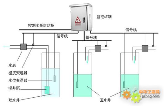

地热井监测点设备连接示意图

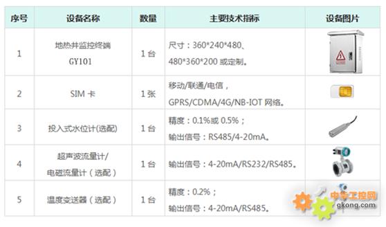

1、监控现场(单个测点,以地热取水井监控为例。)

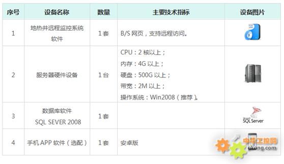

2、监控中心
唐山广易GY101型4G遥测终端机主要应用于水文水资源行业,内置水利部标准协议,采用工业级芯片,低功耗型设计,适用于太阳能供电野外安装。可同时监测抽水与回水流量,并将数据上报到水利局平台。
● 4G全网通通讯,可外接北斗通讯。
● 支持人工置数和本地历史数据导出。
● 支持主、备通信信道自动切换。
● 支持多中心、多端口通信。
● 支持断点续传。
● 支持水资源协议SZY206-2016。
