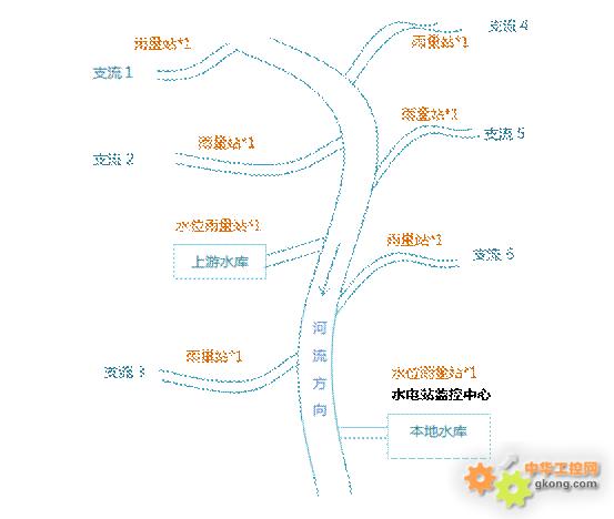

测点和中心分布图

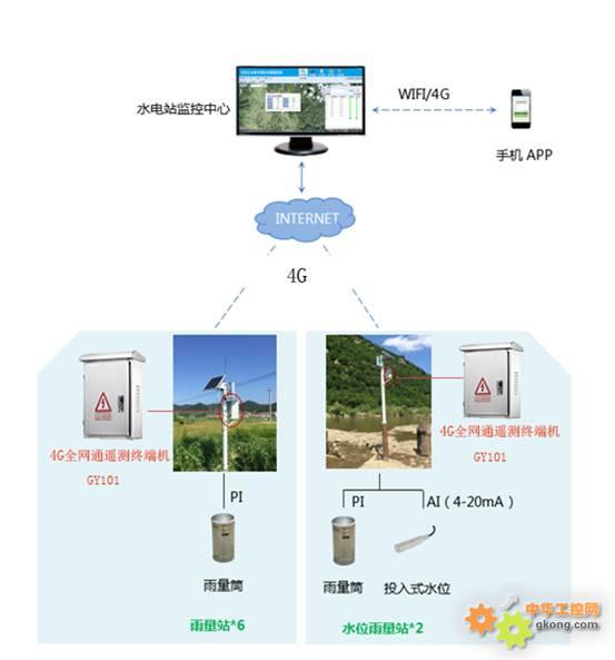

解决方案:
水电站水文实时监测管理系统拓扑图
系统说明:
测点:
水电站水文实时监测管理系统包含8个测点:6个雨量监测站、2个水位雨量监测站。
6个雨量监测站分别安装在入库河流的各支流区域内,实时监测雨量信息;2个水位雨量监测站分别安装在主河流的上游水库和本地水库,实时监测水位和雨量信息;通过上游支流和上游水库的水位雨量信息判断主河道的水量变化,进而判断本地入库的水量。

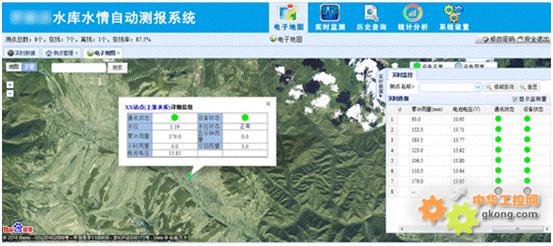

监控中心:
监控中心设在水电站管理中心,管理员通过电脑端监控软件和手机APP可远程实时监测各测点水雨情,辅助管理发电机组的工作,提高发电机工作效率。

通信网络:
采用4G无线网络通信。各测点遥测终端机通过4G网络将现场数据上传至监控中心。

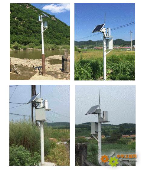

现场照片:
