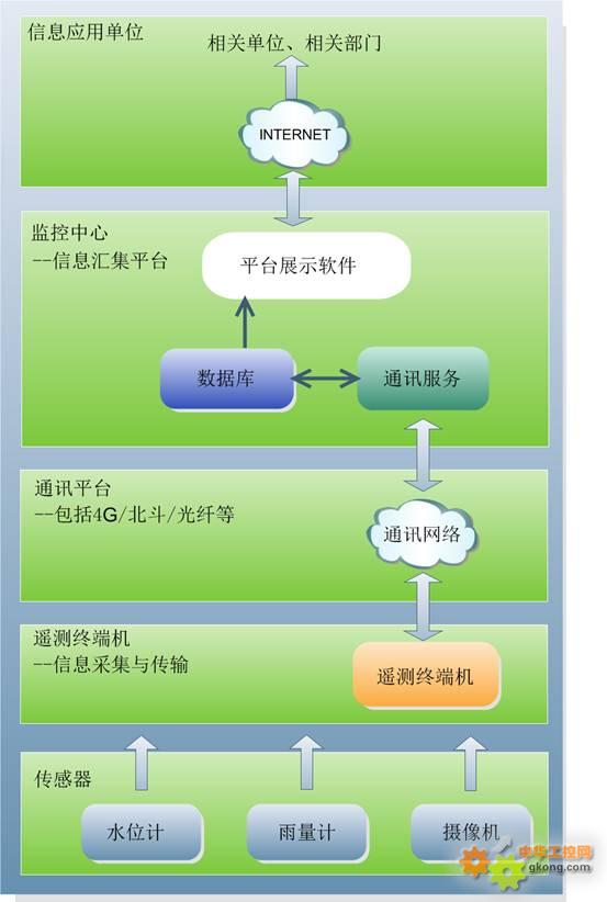

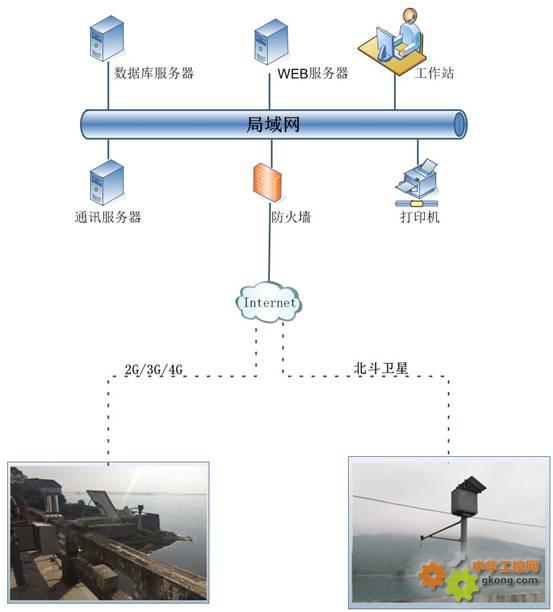

水库水文监测系统的建设,包括库水位、雨量、库容信息的数据采集并上传到监控中心。根据水库的大小分别设置不等数量的现场监测站,安装遥测终端机、水位传感器、雨量计等设备,必要的监测站还需要安装视频监控设备用于上传监测站的图像,一般通过无线方式将数据及图像传输到监控中心。
监测中心通过数字与图像的双重判断,避免对现场的误判。监控中心平台实时显示现场水库的基本情况,并对数据进行分析处理预警。
整个系统的逻辑结构

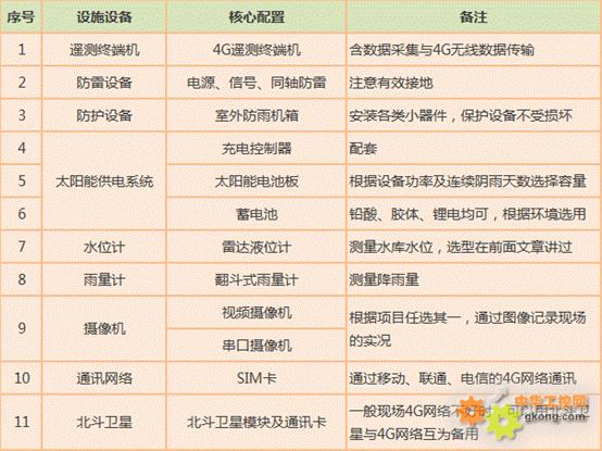

    建设一个水文监测站需要用到哪些设备呢?
    核心产品
    唐山广易GY101型4G遥测终端机RTU主要应用于水文水资源行业,内置水利部标准协议,采用工业级芯片,低功耗型设计,适用于太阳能供电野外安装。
  • ● 4G全网通通讯,可外接北斗通讯。
    ● 支持人工置数和本地历史数据导出。
    ● 支持主、备通信信道自动切换。
    ● 支持多中心、多端口通信。
    ● 支持断点续传。
    ● 支持水资源协议SZY206-2016。
    ● 支持水文通信协议SL651-2014。
