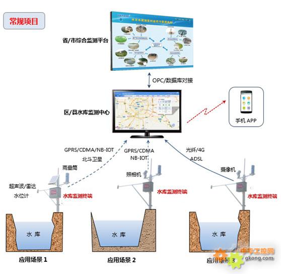

水库水雨情监测系统在水库安全运行方面起到了非常重要的作用,通过监测水库的水位、降雨量、远程图像监控,为水库的安全运行和防汛抗旱提供了准确、及时的现场信息。
水库水雨情监测系统功能:

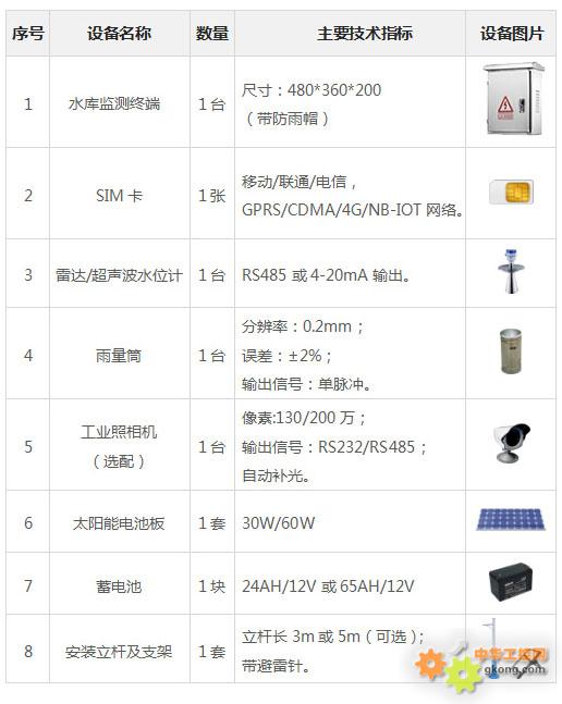

主要设备组成:
1. 监控现场(单个测点)
备注:以/4G/NB-IOT通信为例。

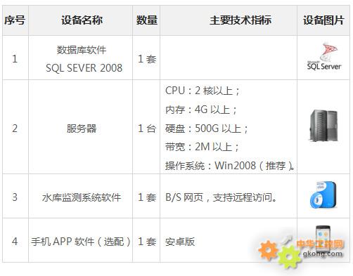

2. 监控中心

监测中心服务器上安装了我公司提供的网页版监测软件,方便管理人员远程访问。

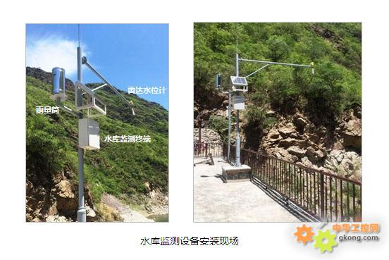

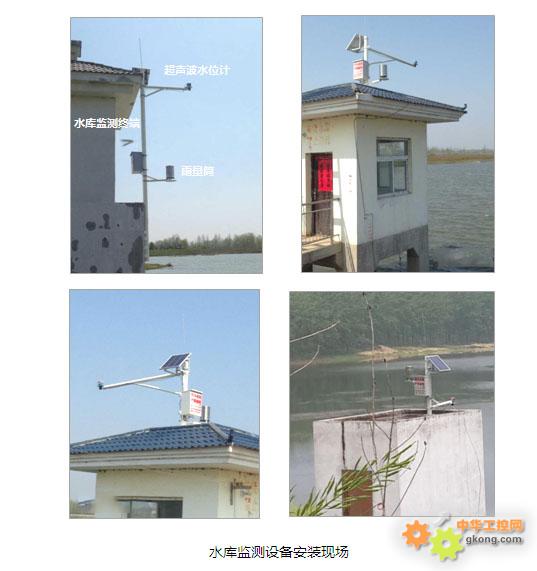

现场监测设备采用一杆式安装,为节省运输成本,安装杆在当地根据每座水库的具体情况设计、组装。
设备安装现场:

现场监测设备采用一杆式安装,我公司提供安装杆的设计图纸,实施人员在工程所在地采购、组装。
设备安装现场:
