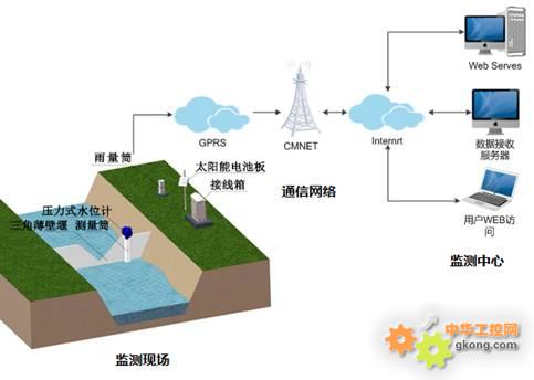

系统架构
系统主要由监测现场、通信网络和监测中心三部分组成。
      1、监测现场:
             ◆ 利用堰槽、水位计采集渠道水位,经遥测终端机RTU处理、计算出渠道流量。
             ◆ 安装雨量计测量降雨量,并同步汇集到遥测终端机RTU。
      2、通信网络:4G/NB/光纤/宽带
     3、监测中心
            监控中心安装“灌溉信息化监测系统”软件,接收、存储、展示、分析相关数据和信息。

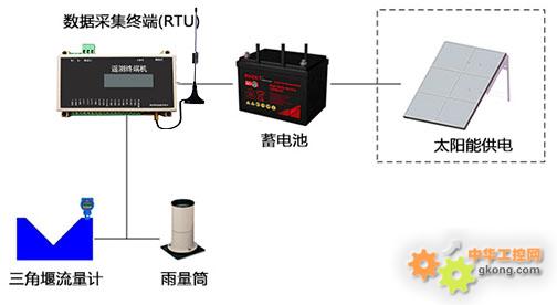

监测现场设备
      典型渠道流量监测站主要由遥测终端机(RTU)、水位/流量计、雨量计、供电电源及避雷设备等组成。
监测站主要设备构成

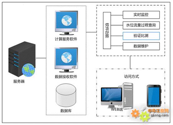

监测中心软件
监测中心软、硬件产品构成

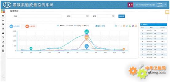

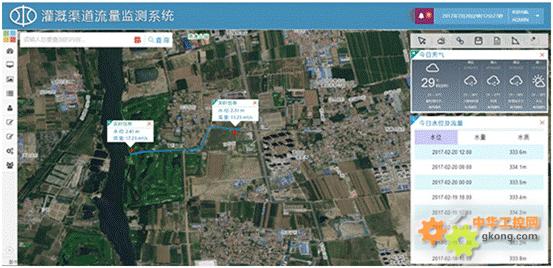

“灌溉信息化监测系统”软件将监测结果以直观的方式在WEB端、移动端进行展示,供用户实时了解水位、流量、雨量等信息,并可对历史数据进行查询、统计、分析。
实时数据及气象信息展示界面
唐山广易GY101型4G遥测终端机主要应用于水文水资源行业,内置水利部标准协议,采用工业级芯片,低功耗型设计,适用于太阳能供电野外安装。、
● 4G全网通通讯,可外接北斗通讯。
● 支持人工置数和本地历史数据导出。
● 支持主、备通信信道自动切换。
● 支持多中心、多端口通信。
● 支持断点续传。
● 支持水资源协议SZY206-2016。
