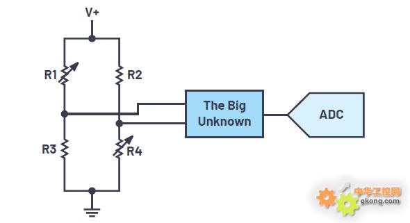

有没有一个模块能让我直接将微小的传感器输出信号转换为ADC输入电压?
有的,ADI公司最新仪表放大器系列可以一举完成如下任务:抑制共模信号,放大差模信号,将电压转换为符合要求的ADC输入电压,并且保护ADC免受过压影响!
在无数的工业、汽车、仪器仪表和众多其他应用中,普遍存在一项挑战,就是如何将微小的传感器信号正确连接到ADC,以实现数字化和数据采集。传感器信号通常很微弱,可能有很高噪声,看上去像是一个非常高的阻抗源,位于大共模(CM)电压之上。这些都是ADC输入所不乐见的。本文将介绍最新集成解决方案,可以彻底解决工程师提出的超出当前能力范围的问题。本文还会详细介绍设计步骤,以便配置一个完整的传感器接口仪表放大器来驱动ADC输入。
图1.从传感器到达ADC的挑战

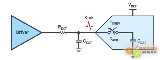

驱动ADC输入可不是那么容易。前端的内部电容(图2中的CDAC)开关操作会引起电荷注入,这使得传输高线性度的稳定信号以供ADC量化成为一项艰巨的任务。驱动ADC输入的驱动器必须能够处理这些大的电荷注入,并在下一个转换周期之前迅速稳定下来。此外,根据ADC分辨率(位数),驱动器的噪声和失真不应成为限制因素。
图2.ADC输入驱动具有挑战性

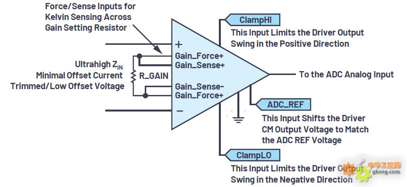

现在,新的仪表放大器系列不仅能够完成仪表放大器传统上所做的所有事情,而且能非常好地直接驱动ADC并保护ADC输入!LT6372-1(支持0 dB到60 dB的增益)和LT6372-0.2(支持–14 dB到+46 dB的增益/衰减)可以帮助完成精密传感器接口的任务,直接驱动ADC输入。
使用诸如LT6372系列的高精度、低噪声仪表放大器来直接驱动ADC模拟输入具有明显的优势,无需再增加一个放大或缓冲级。其中的一些好处包括:减少元件数量,降低功耗和成本,缩小电路板面积,提供高CMR、出色的直流精度、低1/f噪声,通过单个元件选择增益。
许多被选作ADC驱动器的高速运算放大器可能没有LT6372系列所具有的低1/f噪声特性,原因是后者采用专有工艺制造。此外,可能需要添加额外的缓冲和增益级以放大微小的传感器信号。采用仪表放大器直接驱动ADC时,放大器级或基准电压源都没有与之相当的额外噪声源或直流偏移项。
图3.理想的传感器放大器/ADC驱动器

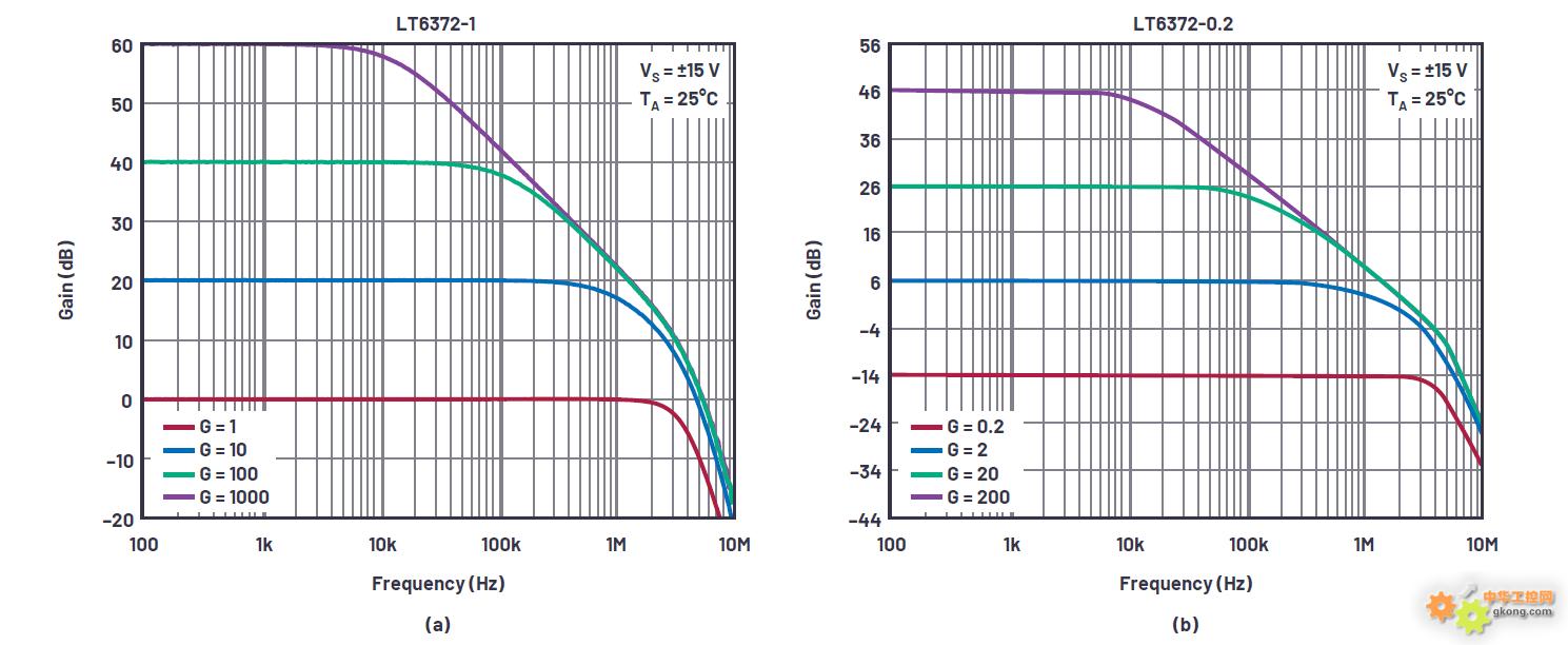

LT6372-1和LT6372-0.2具有极高的输入阻抗,可以与传感器或类似信号输入接口,并提供大增益(LT6372-1)或衰减(LT6372-0.2)而不会引起负载效应,同时其低失真和低噪声可确保精确转换而不会降低性能,支持16位和更低分辨率ADC以高达150 kSPS的速率运行。图4显示了在给定增益设置下每个器件可以实现的带宽。

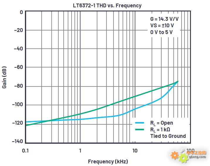

LT6372-1失真与频率的关系参见图5,应确保失真项不会影响ADC在最高目标频率的THD性能。以ADC LTC2367-16为例,其SINAD规格为94.7 dB。为确保驱动器不是主要因素,图5显示LT6372-1是小于约5kHz频率的合适选择。

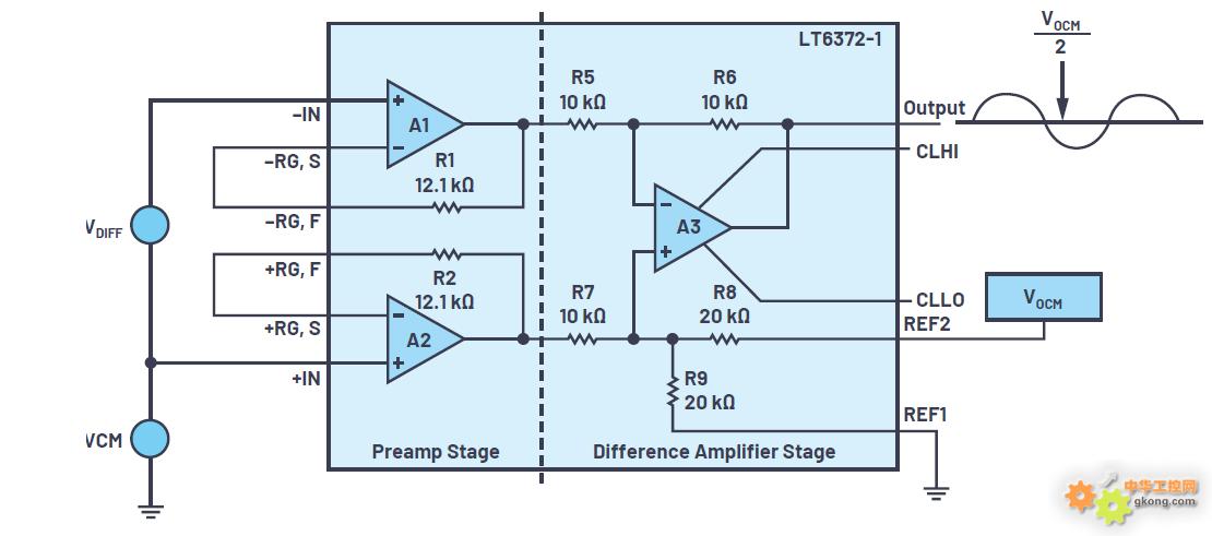

除前面提到的优点之外,LT6372系列的分离基准电压架构(在图6中显示为分开的RF1和RF2引脚)允许以将信号直接有效地平移到ADC FS电压范围内,而无需使用额外的基准电压源和其他外部电路来达到相同目的,从而降低成本和复杂性。对于大多数ADC,REF2(此处显示与VOCM直流电压相连)将与ADC VREF电压相连,这将确保ADC模拟输入中间电平为VREF/2。
图4.LT6372-1和LT6372-0.2在各种增益下的频率响应
图5.LT6372-1 THD与频率的关系
LT6372系列的内置输出箝位(CLHI和CLLO)确保ADC的敏感输入不会受到正向或负向瞬变的破坏或可能的损害。该系列支持无失真的输出摆幅达到箝位电压,并能够快速响应和恢复,从而在可能的瞬变触发任一箝位之后保护ADC并使之迅速恢复正常工作。

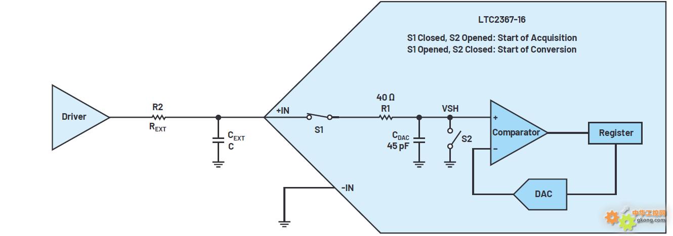

有些SAR ADC的模拟输入给放大器驱动带来了具挑战性的负载。放大器需要有低噪声和快速建立特性,并具备高直流精度,以将干扰信号的扰动保持在一个LSB或更小。更高的采样速率和更高阶的ADC对放大器的要求也更高。图7显示了典型SAR ADC的输入。
图7所示的开关位置对应于采样或采集模式,在该模式下,模拟输入连接到采样电容CDAC,然后在下一工作阶段开始转换。
在此阶段开始之前,开关S2已将CDAC电压放电至0 V或其他偏置点,例如FS/2。在采样周期开始时,S1闭合且S2断开,VSH和模拟输入的电压差导致瞬态电流流动,使得CDAC可以充电达到模拟输入电压。对于较高采样速率的ADC,该电流可能高达50 mA。电容CEXT有助于缓解该电流阶跃引起的放大器输出电压的阶跃变化,但放大器仍会受到其干扰,需要在采集周期结束之前及时建立。电阻REXT将驱动器与CEXT隔开,并且在驱动大电容时还能降低其对稳定性的影响。关于REXT和CEXT值的选择,需要权衡这种电流注入造成的更大隔离与以这种方式形成的低通滤波器所导致的建立时间性能下降。此滤波器也有助于减小带外噪声并改善SNR,不过这不是其主要功能。

图6.LT6372分离基准电压用于将信号移至ADC模拟输入信号范围内
图7.采集/采样模式下的SAR ADC输入

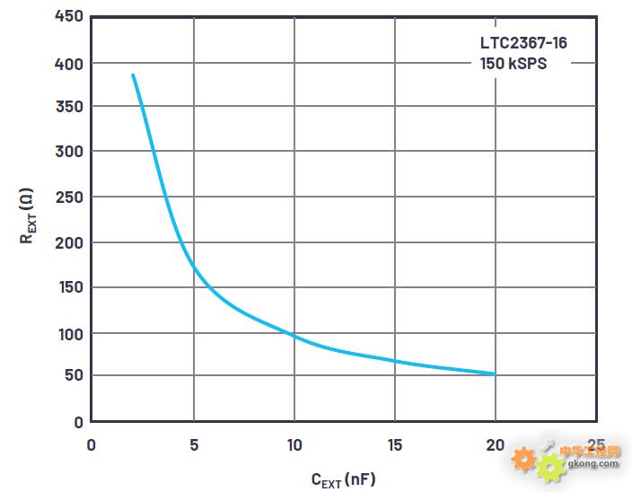

在已知τ和CEXT的情况下,可以计算REXT:
→ REXT ≤ 96 Ω
现在我们有了外部RC值,所选ADC可以适当地建立。如果计算出的REXT过高,可以增加CEXT并重新计算REXT以减小其值,反之亦然。图8显示了CEXT的选定值和对应的REXT值,用以简化本例工作条件下的计算任务。
图8.ADC正确建立对应的外部输入RC关系
使用前面的步骤找到合适的REXT和CEXT起始值。应执行基准测试和评估,并根据需要优化这些值,同时牢记此类变动对性能的影响。
