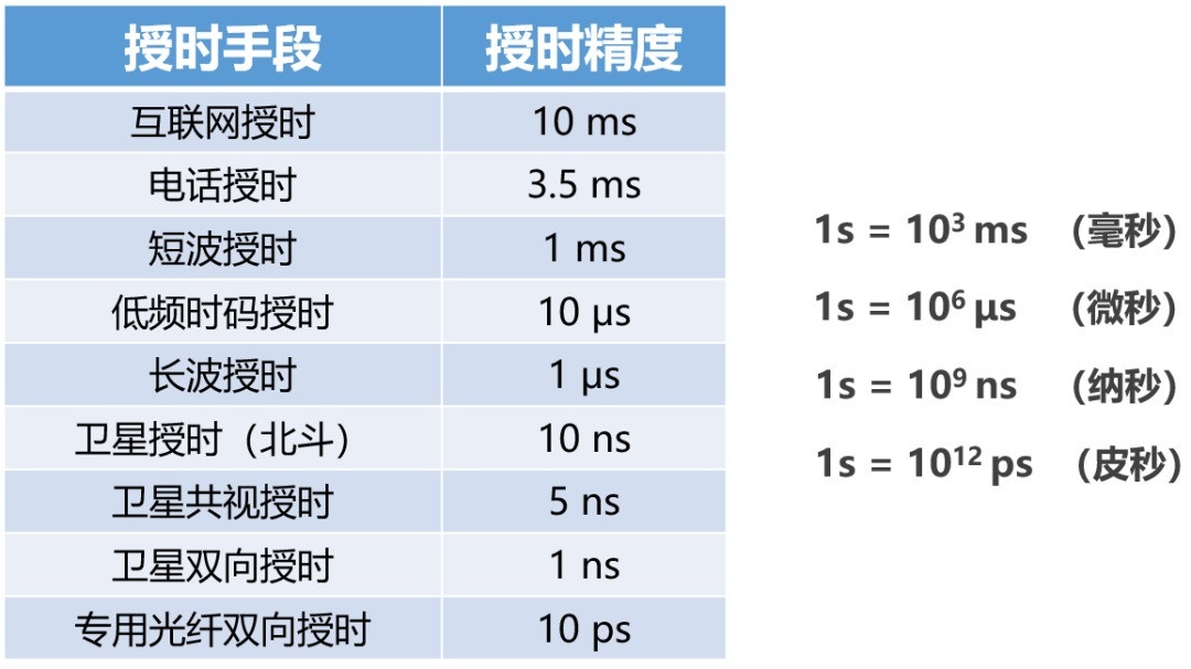

首先,GNSS授时的精度更高。
以北斗为例。北斗卫星导航系统的时间,叫做 BDT。BDT 属原子时,可以溯源到我国国家授时中心的协调世界时 UTC,与 UTC 的时差控制准确度小于 100ns。
电力系统为什么需要时间同步 如何实现高精度授时
▲ 各授时方式的授时精度对比
除了精度之外,GNSS 卫星授时还有先天的覆盖优势。
长波、短波地基授时,都有物理传播距离的限制。如果遇到高山等环境阻隔,传播距离将进一步缩小。
而 GNSS 卫星授时在覆盖能力上明显要强得多。尤其是针对远洋航海及航空航天场景,GNSS 卫星授时更是优势明显。
