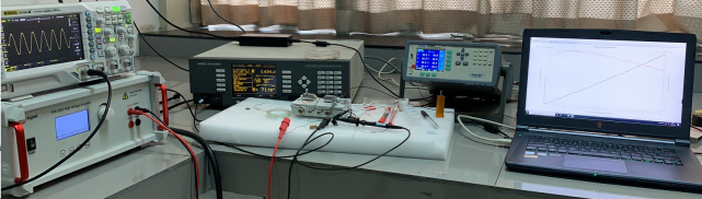

测试设备:  示波器、信号发生器、  ATA-2082 high voltage amplifier(高压放大器)   电脑(处理数据)   温度监测仪(监控温度变化) DSP720(监控电流)
ATA-2082高压放大器
实验过程:
1. 将实验仪器放置合适位置,将实验仪器进行连接,检查无误后开机;
2. 将准备测试PZT4陶瓷压电振子放置夹具中;

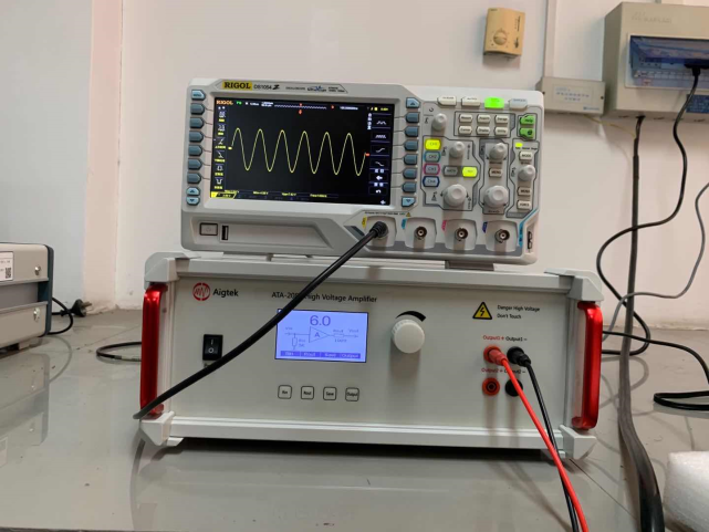

3. 通过信号发生器给高压放大器提供一个激励信号(正弦波),调整高压放大器的放大倍数,进行输出一定幅值的电压施加在压电振子上进行驱动;
4. 使用温度监测仪监控该频率,电压幅值下的温度;
5. 改变电压幅值重复实验,并记录数据;
6. 处理记录的数据;测试完毕整理仪器。

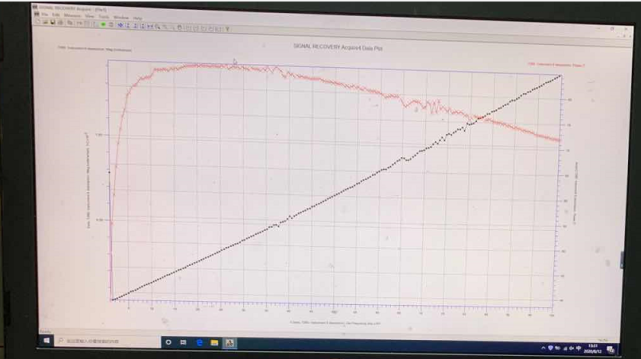

根据实验测试的PZT4压电陶瓷振子的温度变化情况,整理数据并进行画图,整理出升温曲线,左图是监控的电流变化情况,右图是PZT4压电振子的升温变化情况,随着输入功率的增加,压电振子出现了明显的升温变化。
高压放大器在该实验中发挥的效能:   ATA-2082 高压放大器在整个实验过程中为实验测试提供了一个稳定的电压,为实验能够顺利进行提供了必要条件。
