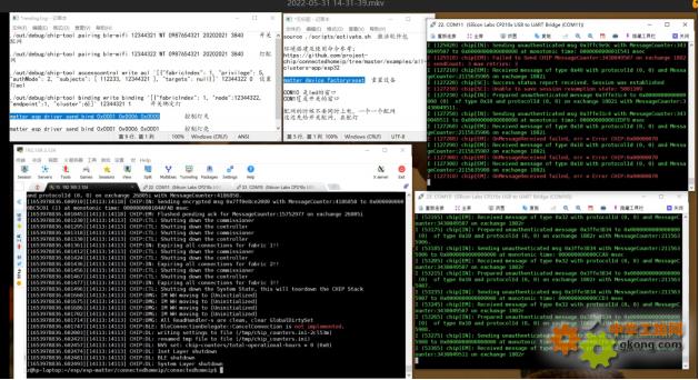

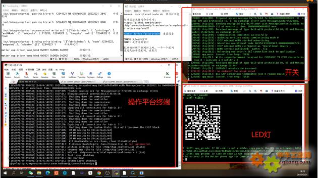

演示步骤:
1、配置好环境并安装好对应软件后,需要在指定的路径下激活软件包
source ./scripts/activate.sh 激活软件包

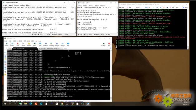

2、连接一个设备,对他进行配网,这里先连接了“开关”
./out/debug/chip-tool pairing ble-wifi 12344321 WT 0987654321 20202021 3840 开关配网
3、连接另一个设备进行配网,这里连接了“LED灯“
./out/debug/chip-tool pairing ble-wifi 12344322 WT 0987654321 20202021 3840 灯配网

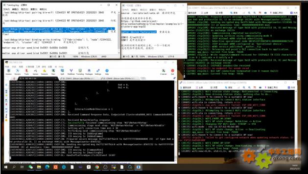

4、设置灯的ACL,以让开关可以控制它
./out/debug/chip-tool accesscontrol write acl '[{"fabricIndex": 1, "privilege":5, "authMode": 2, "subjects": [ 112233, 12344321 ], "targets": null}]' 12344322 0 设置灯acl
5、让开关绑定灯
./out/debug/chip-tool binding write binding '[{"fabricIndex": 1, "node":12344322, "endpoint":1, "cluster":6}]' 12344321 1 开关绑定灯

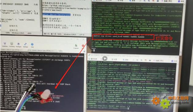

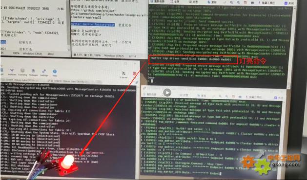

6、开关控制灯的亮灭
matter esp driver send_bind 0x0001 0x0006 0x0000 控制灯灭
matter esp driver send_bind 0x0001 0x0006 0x0001 控制灯亮

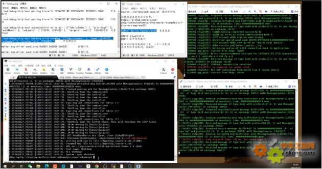

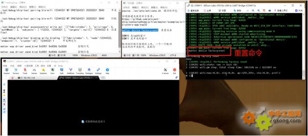

注意
每当更改配网信息时,可以先将设备重置(恢复出厂设置)
matter device factoryreset 重置设备
