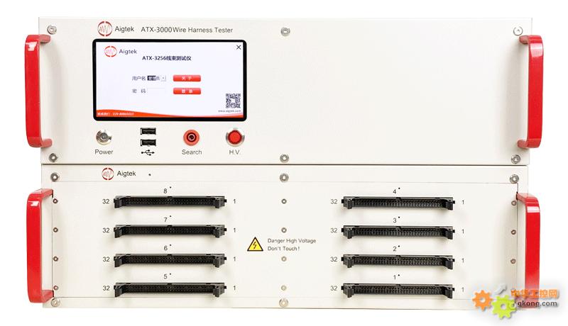

  线束测试仪应用:
  用于对电缆、线束、电缆组件进行导通、电阻、绝缘、耐压等电参数的检验和测试。
  1导通测试:测试仪可对电缆、线束、电缆组件进行通断测试,快速查找出开路、短路、错接等故障状态及故障所处位置。
  2短路测试:测试仪可对被测电缆、线束、电缆组件中任意芯与芯之间是否存在短路进行快速测试(含任意芯线与壳体或屏蔽层是否存在短路进行测试)。
  3单点导通测试:使用单点测试笔可对被测电缆、线束、电缆组件散线一端(待套号或待焊接的芯线)进行单点导通测试(含对壳体导通测试),实现查线、分线、复验等测试,并给出线号语音提示。
  4电阻测试:测试仪可对被测电缆、线束、电缆组件中任一芯线进行电阻测量(含对壳体或屏蔽层的接地电阻测试),并将测量结果与标准电阻对比后给出是否合格的结论。
  5绝缘测试:在施加额定直流电压条件下,测试仪可快速测出电缆、线束、电缆组件中任意不通的两根芯线之间的绝缘电阻值,任意芯线与壳体“地”之间的绝缘电阻值。
  6自检功能:测试仪可快速对开关通路是否正常进行自检;对各项测试功能及精度进行自检,并形成自检报告。
  7标准建立:测试仪具有:自学习模式和文件Excel格式导入模式建立导通测试标准的功能。
  8参数设置功能:测试仪具有参数设置功能如:测试点数(芯数)、电阻门限标准、绝缘测试参数电测试参数等。
  9保护报警:测试仪具有自检测试异常或测试结果异常的保护报警功能,并给出声、光报警信号,形成出错信息表。
  10计量校准:当测试仪出现测量误差或需要定期计量、校验时,可进行校准。
  安泰电子线束测试仪
  辅助功能:
  显示:以表格及图形(曲线)方式直观、详细的显示测试数据;
  保存:测试数据可根据需要保存、导出到目录,也可输出打印;
  查询:可按索引条目查询测试结果。
  数据通信:测试仪设置有网络端口,可以连接外部计算机,实现局域网的数据交互。
  产品组成:
  上位计算机、测试仪主机、适配电缆、适配器(可选件)、单点测试笔、校准模块、外包箱、附件、用户测试软件、文档资料等。
