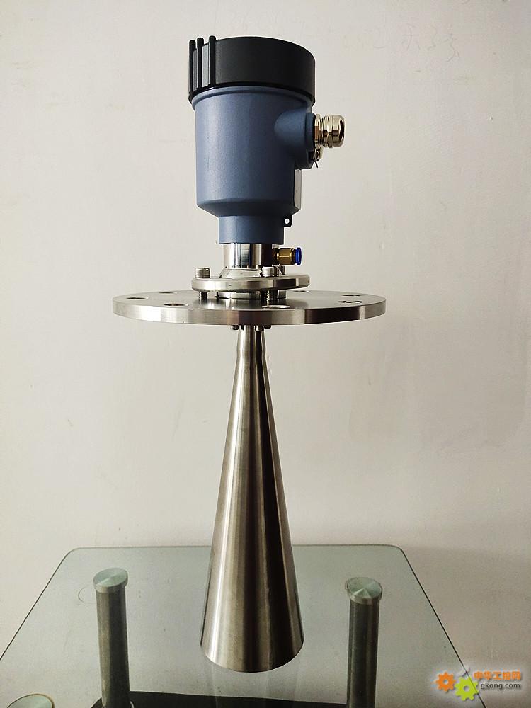

概述
雷达液位计属于通用型雷达液位计,它基于时间行程原理的测量仪表,雷达波以光速运行,运行时间可以通过电子部件被转换成物位信号。探头发出高频脉冲并沿缆绳传播,当脉冲遇到物料表面时反射回来被仪表内的接收器接收,并将距离信号转化为物位信号。
【嘟嘟:150赵6912工4336,或者:0531-赵6865工6331,】
特点:雷达液位计发射能量很低的极短的微波脉冲通过天线系统发射并接收。雷达波以光速运行。运行时间可以通过电子部件被转换成物位信号。一种特殊的时间延伸方法可以确保短时间内稳定和精确的测量。
即使工况比较复杂的情况下,存在虚假回波,用的微处理技术和调试软件也可以准确的分析出物位的回波。
