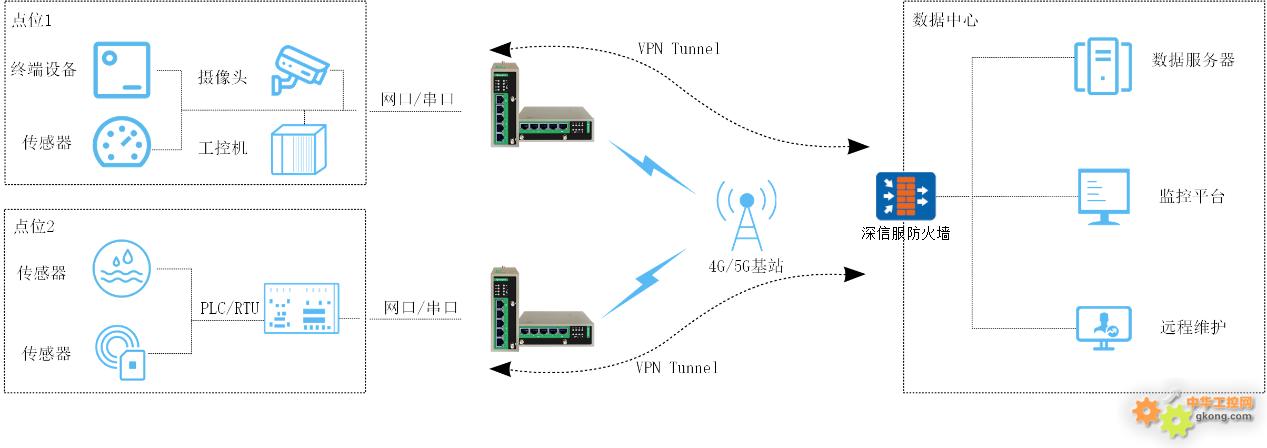

1、网络拓扑
在防火墙与ORB305之间建立一个安全隧道,对客户路由器端设备子网(192.168.2.0/24),与防火墙端服务器子网(172.16.99.0/24)之间的数据流进行安全保护。安全协议采用ESP,加密算法采用3DES,认证算法采用MD5,组网拓扑图如图所示。

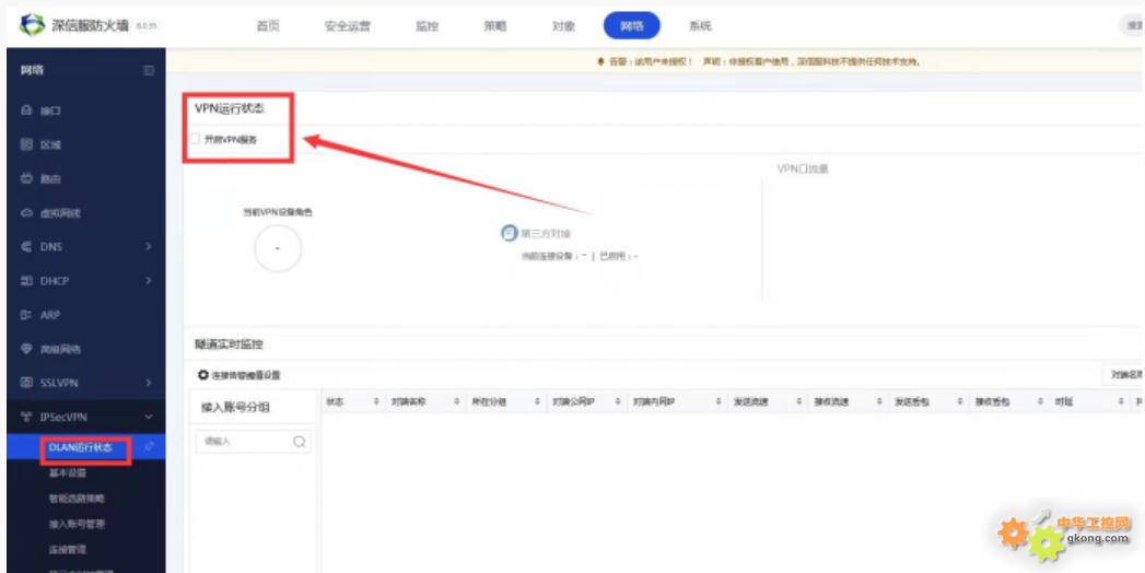

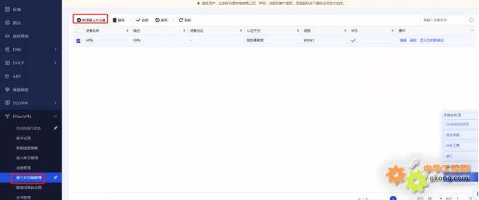

1、点击导航栏“网络>>IPSecVPN>>DLAN运行状态”,开启VPN服务,如图所示:

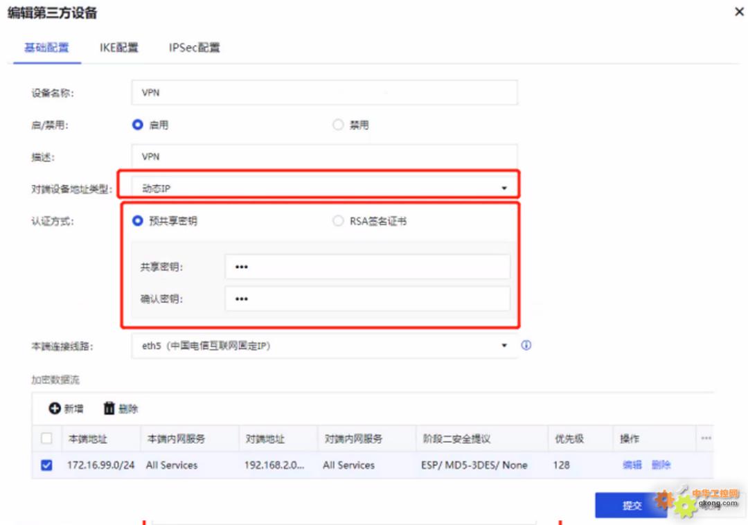

2、点击导航栏“第三方对接管理>>新增第三方设备”,如图3所示,进入VPN配置界面:
3、防火墙通过静态IP接入互联网(网关地址、DNS服务器地址请向运营商索取):

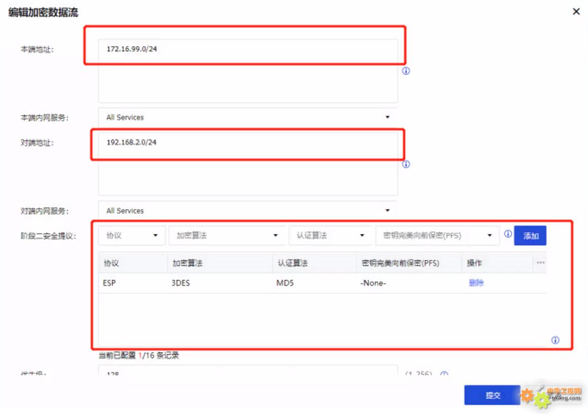

4、点击界?内的“新增”,增加加密数据流,配置参数如图所示:

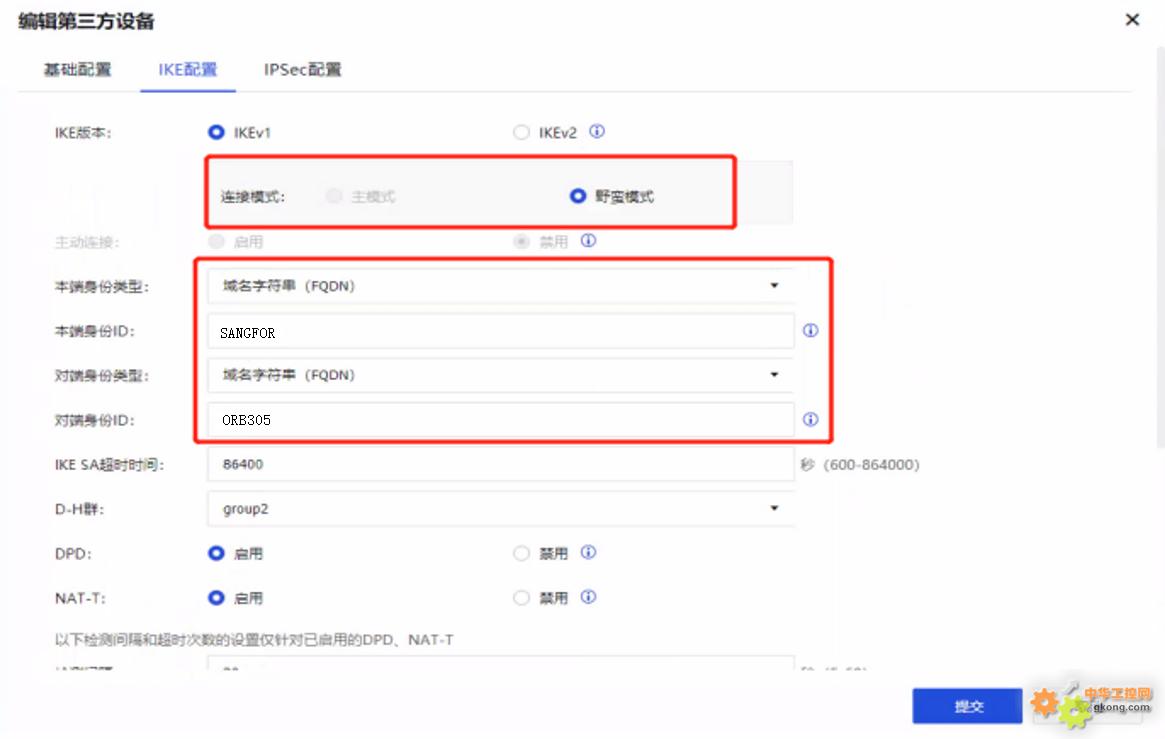

5、选择“IKE配置”,进?IKE配置界?,对端IP地址?固定公?地址,故选择野蛮模式,域字符串两端输??致,配置参数如图所示:

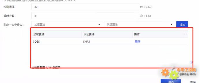

6、配置第?阶段加密算法和认证算法,配置参数如图所示
7、选择IPSec配置,配置参数如图所示,然后点击提交按钮:

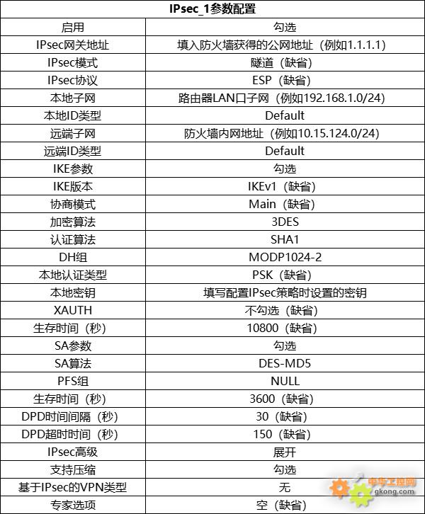

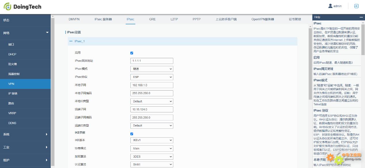

5、进入网络→VPN→IPsec界面进行路由器(IPsec VPN客户端)配置
保存并应用配置后即可进入状态→VPN页面看到IPsec VPN状态为已连接
