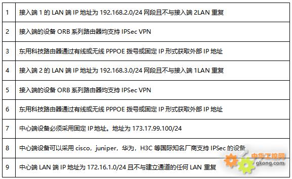

●中心端设备为Cisco ASA/PIX防火墙,IOS版本8.0;外部IP地址173.17.99.100,掩码255.255.255.0;内部IP地址172.16.1.1,掩码255.255.255.0
●接入端1设备为东用科技路由器;外部IP地址193.169.99.100,掩码255.255.255.0;内部IP地址192.168.2.1,掩码255.255.255.0
●接入端2设备为东用科技路由器;外部IP地址193.169.99.101,掩码255.255.255.0;内部IP地址192.168.3.1,掩码255.255.255.0

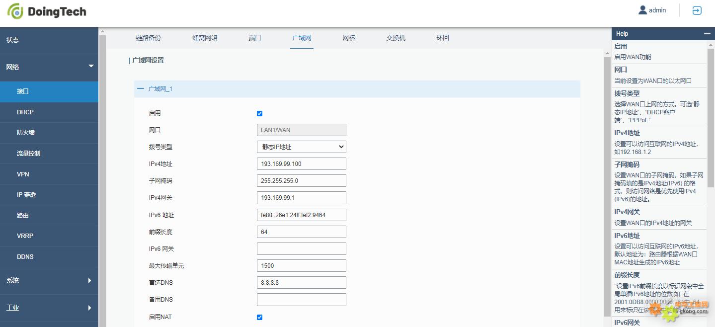

进入“网络”->“接口”->“链路备份”将接口WAN链路勾选启用并将优先级置顶(此处以静态IP为例,其他拨号类型请参阅ORB305-4G系列工业路由器快速安装手册)。
进入“广域网”选择拨号类型为“静态IP”并配置IP地址以及其它网口信息。

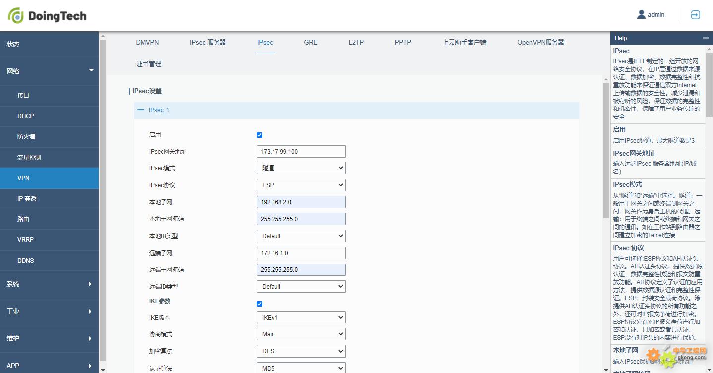

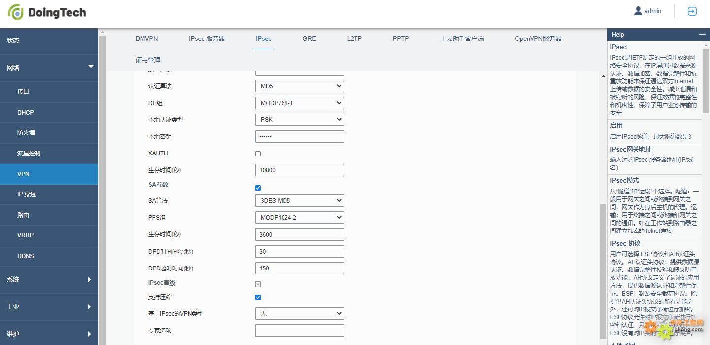

5、进入网络→VPN→IPsec界面进行路由器(IPsec VPN客户端)配置

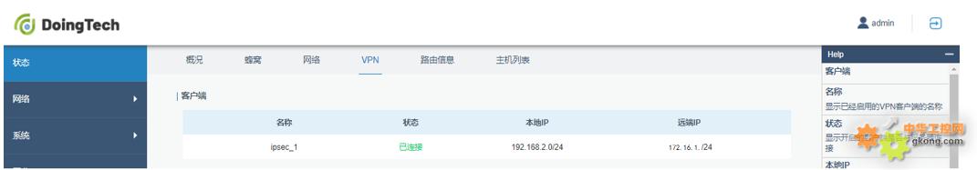

保存并应用配置后即可进入状态→VPN页面看到IPsec VPN状态为已连接
