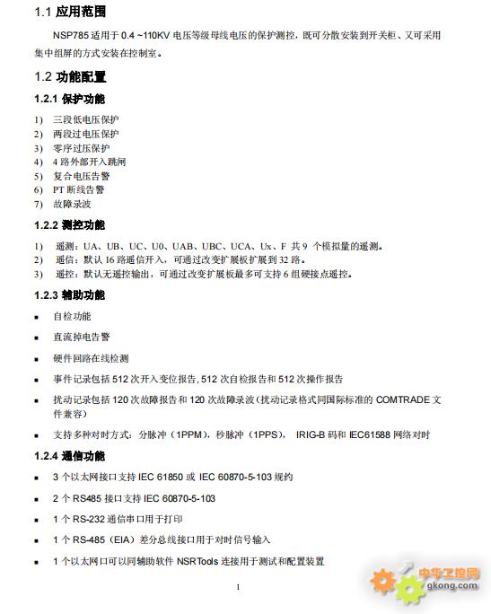

应用范围
NSP785 适用于 0.4 ~110KV 电压等级母线电压的保护测控,既可分散安装到开关柜、又可采用
集中组屏的方式安装在控制室。
1.2 功能配置
1.2.1 保护功能
1) 三段低电压保护
2) 两段过电压保护
3) 零序过压保护
4) 4 路外部开入跳闸
5) 复合电压告警
6) PT 断线告警
7) 故障录波
1.2.2 测控功能
1)
遥测:UA、UB、UC、U0、UAB、UBC、UCA、Ux、F 共 9 个模拟量的遥测。
2)
遥信:默认 16 路遥信开入,可通过改变扩展板扩展到 32 路。
3)
遥控:默认无遥控输出,可通过改变扩展板最多可支持 6 组硬接点遥控。
1.2.3 辅助功能
自检功能
直流掉电告警
硬件回路在线检测
事件记录包括 512 次开入变位报告, 512 次自检报告和 512 次操作报告
扰动记录包括 120 次故障报告和 120 次故障录波(扰动记录格式同国际标准的 COMTRADE 文
件兼容)
支持多种对时方式:分脉冲(1PPM),秒脉冲(1PPS), IRIG-B 码和 IEC61588 网络对时
1.2.4 通信功能
3 个以太网接口支持 IEC 61850 或 IEC 60870-5-103 规约
2 个 RS485 接口支持 IEC 60870-5-103
1 个 RS-232 通信串口用于打印
1 个 RS-485(EIA)差分总线接口用于对时信号输入
1 个以太网口可以同辅助软件 NSRTools 连接用于测试和配置装置
