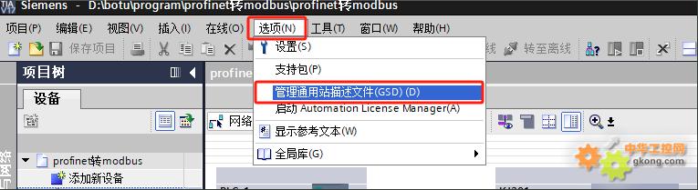

配置案例:打开博图,安装gsd文件。

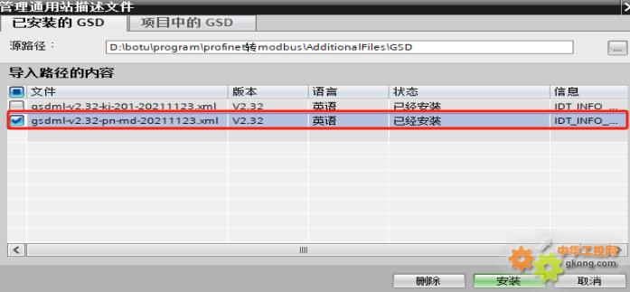

选择gsd所在位置即可确定后会出现在图中,选择安装即可。
安装完毕后在如下地址找到Modbus485转profinet网关模块。

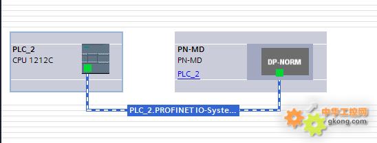

Modbus485转profinet从站连接到1200PLC PN总线接口

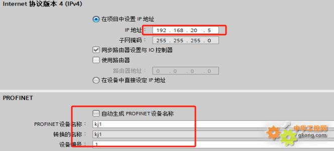

设置Modbus485转profinet网关的IP地址和设备名称。要和配置软件保持一致,IP地址必须和PLC保持同一网段。

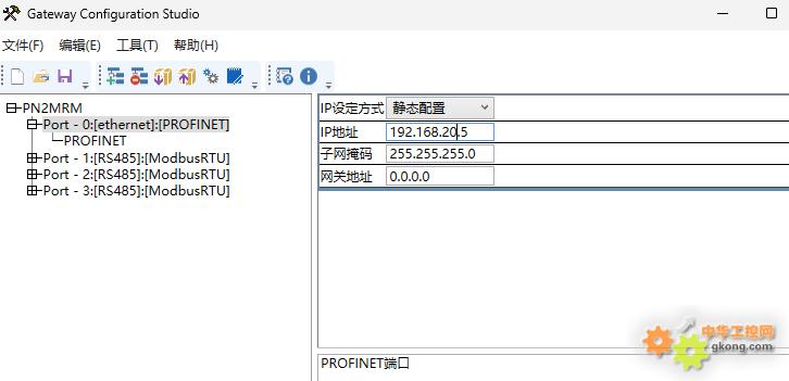

首先安装Modbus485转profinet网关配置软件,打开软件新建项目选择PN2MRM3;
设置PN端的IP地址和设备名称,需和博图配置保持一致。
