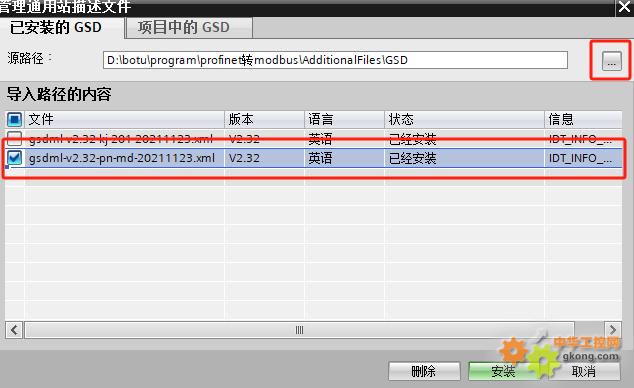

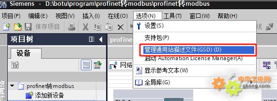

本案例是用MODBUS转PROFINET(PROFINET转MODBUS)网关来连接EP1C系列通用伺服驱动器与PLC的配置案例,用到设备为西门子S7-1200PLC, MODBUS转PROFINET(PROFINET转MODBUS)网关,EP1C系列通用伺服驱动器。配置案例:打开博图,安装gsd文件,选择GSD所在文件夹位置(如桌面等)即可确定后会出现在图中,选择安装即可;

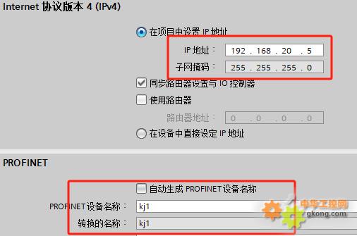

设置MODBUS转PROFINET(PROFINET转MODBUS)网关的IP地址和设备名称。(要和配置软件保持一致)需要注意的是设备名称如有/*-_此类特殊符号配置软件上设备名称以组态转换的名称为准;

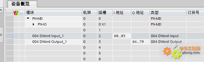

添加MODBUS转PROFINET(PROFINET转MODBUS)网关所需的读写字节长度,字节长度为双字=4字节;

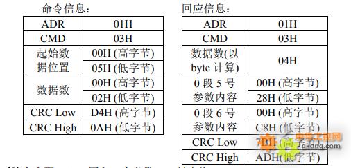

根据下图从站的通讯应用格式说明在配置软件上进行对应配置;
由上图可知,从站功地址为1,功能码为03,即可开始进行MODBUS转PROFINET(PROFINET转MODBUS)网关的配置。首先安装MODBUS转PROFINET(PROFINET转MODBUS)网关配置软件,打开软件新建项目选择PN2MRM3;

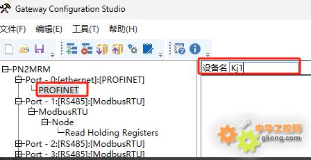

先设置PN端的IP地址和设备名称,确保配置软件和博图组态里的配置保持一致;

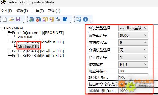

设置Modbus参数,485的参数要和从站一致本例为波特率9600,8个数据位,1个停止位无校验;

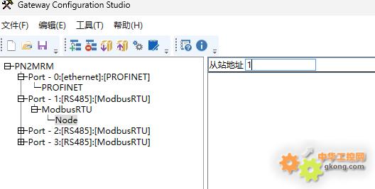

在ModbusRTU出点击右键选择插入节点,节点地址填写从站地址1;

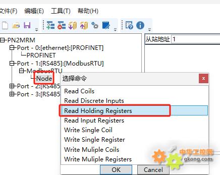

在Node处继续右键插入功能码;
手册中范例起始地址为0005H,连续读取2个地址的数据。填入下图之中;
