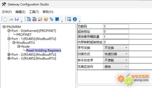

此时需要安装Modbus转Profinet网关配置软件,打开软件新建项目选择PN2MRM3。
首先设置PN端的IP地址和设备名称,需和博图配置保持一致。
在ModbusRTU出点击右键选择插入节点,节点地址填写从站地址。
如不确定选择是否正确可在右边功能码处确定。

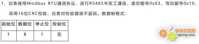

下图是Modbus从站要求的通讯应用格式说明。

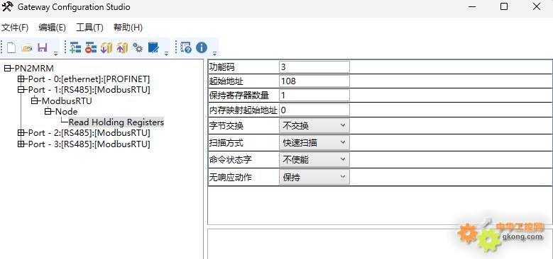

由案例可知,从站功地址为1,功能码为03,读取的寄存器数量为2个,即可开始进行Modbus转Profinet网关的配置。手册中范例起始地址为006CH,需换算成10进制地址为108,连续读取2个地址的数据。填入下图之中。

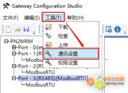

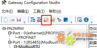

配置完成所有需要的参数后进行下载,点击工具在点击通讯设置。

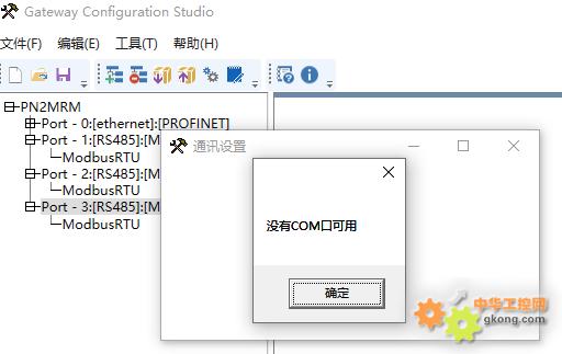

出现没有COM口可用提示点击确定。
选择TCP,对Modbus转Profinet网关进行IP搜索,将搜索到的Modbus转Profinet网关IP双击然后进行下载。
