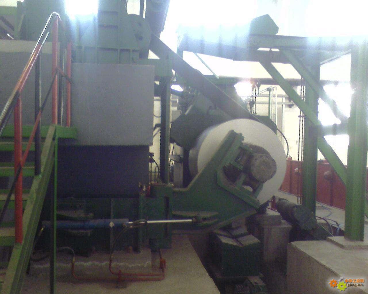

1.案例简介:本案例现场在某大型国有钢厂,该钢厂的冷轧带钢生产线使用了德国EMG的纠偏系统。该纠偏系统采用的是CANopen通讯协议,PLC使用的是西门子S7-1500系列PLC,现场采用Profinet工业以太网通讯。本案例的目的是使用S7-1500设置纠偏系统的参数,同时采集纠偏系统的各种状态值。

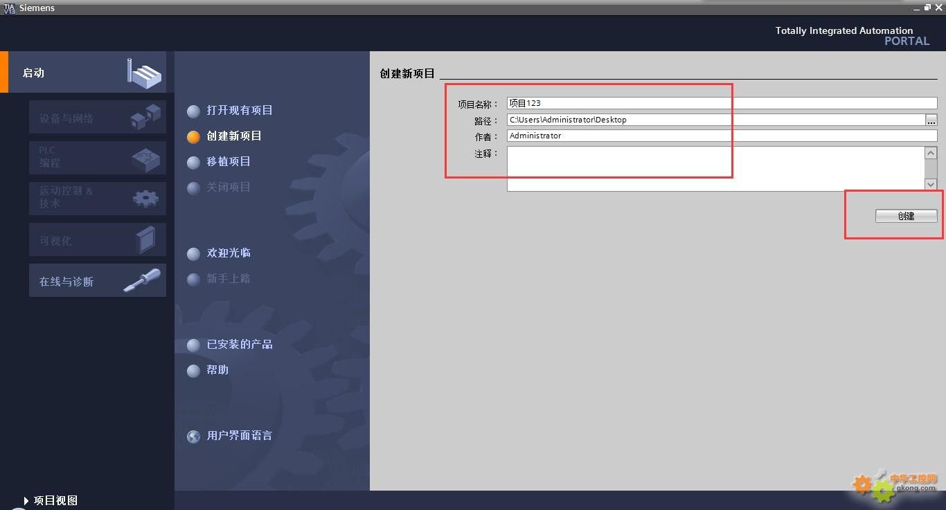

(1) 打开博途软件 “TIA Portal V13 ”创建新项目—>输入项目名称—>创建;

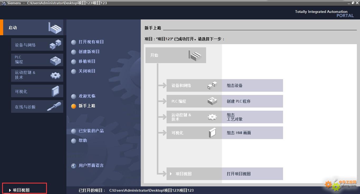

(2)点击项目视图;

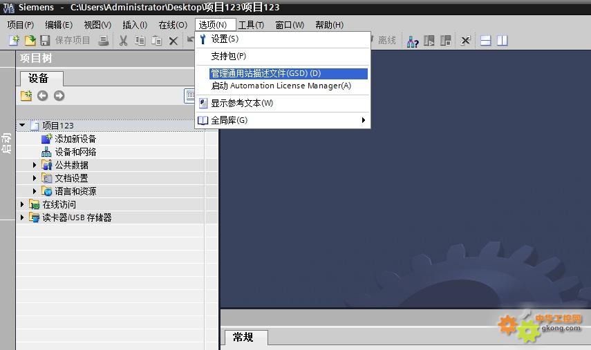

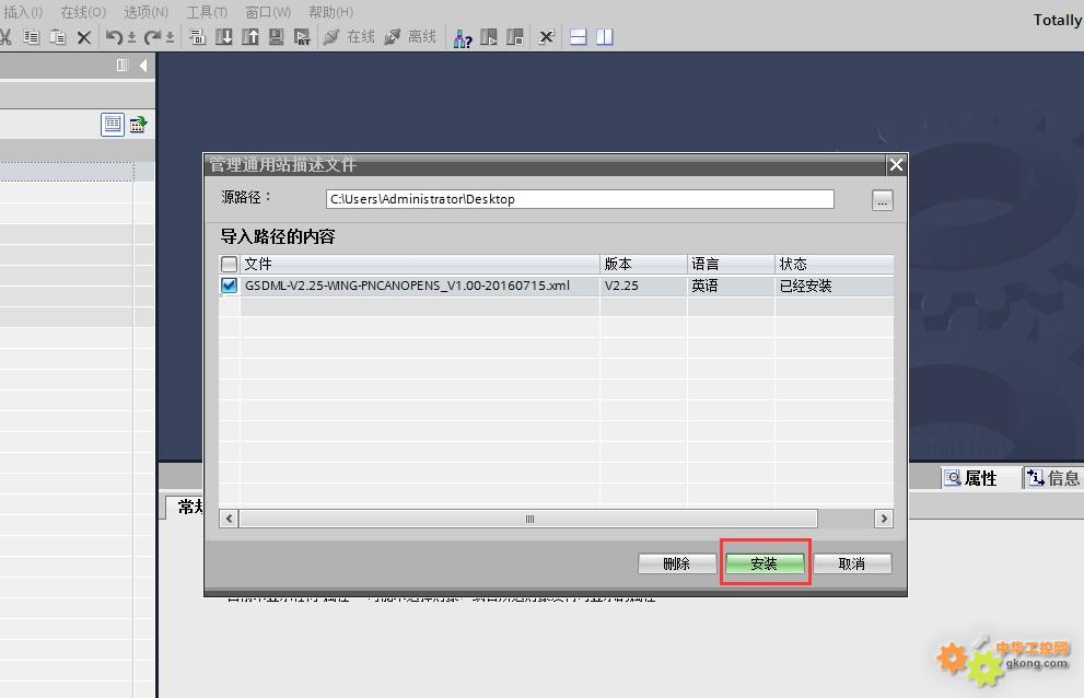

(3)安装XML文件;

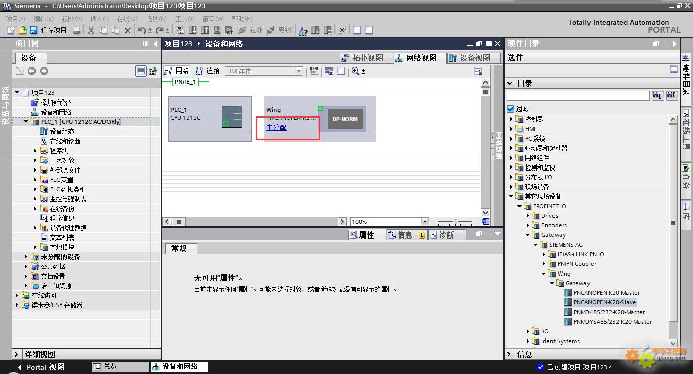

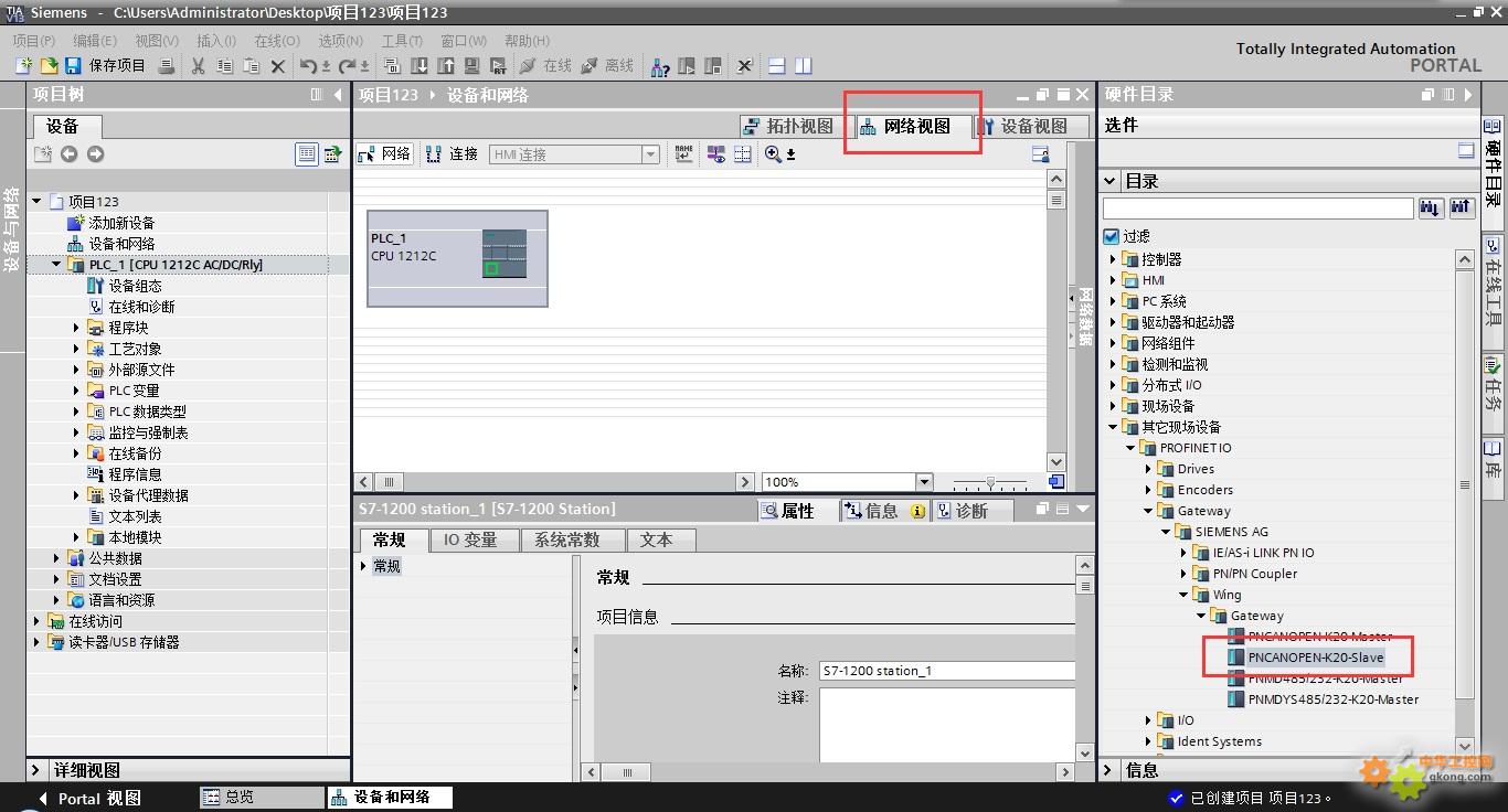

  1. 设备和网络----在硬件目录中创建PN从站;

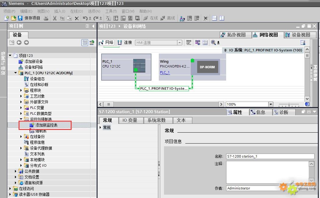

  1. 硬件组态---- 构建Profinet链接;

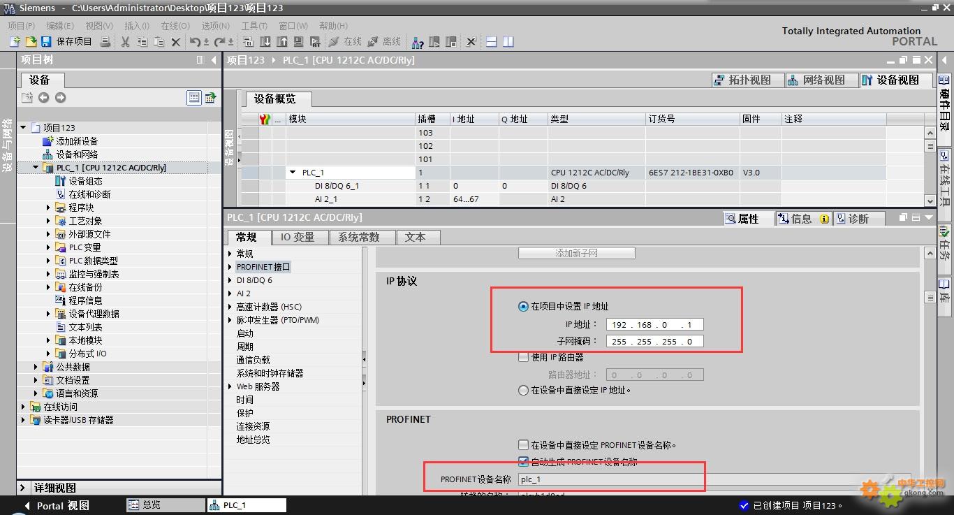

  1. 双击PLC图标,进入设备视图,设置PLC的IP地址、子网掩码、设备名称。网关的参数设置同理。
  1. 在线访问----修改实际PLC和CANopenProfiNet网关KJ-PNG-005的IP地址和名称(IP地址要和实际的PLC地址在同一网段,名称要和CANopenProfiNet网关KJ-PNG-005一致);

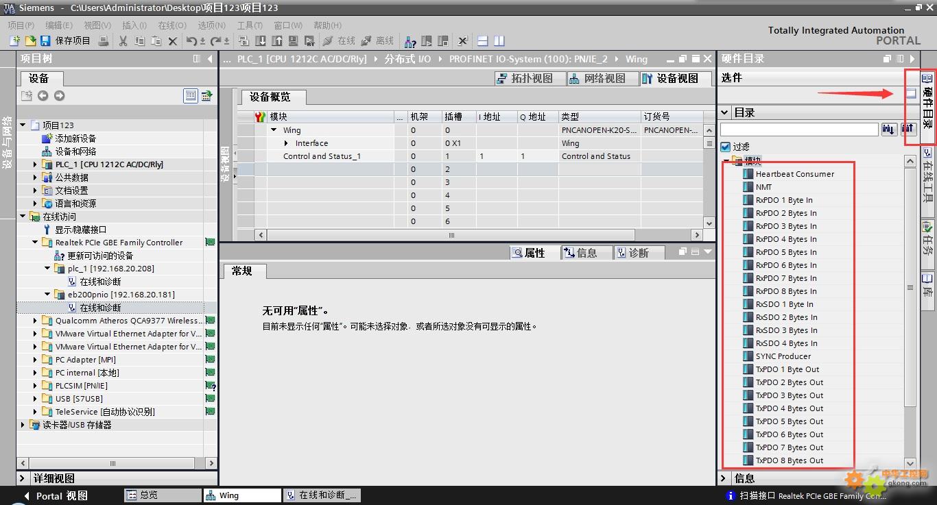

  1. 硬件组态----配置组态的CANopenProfiNet网关模块参数(包含被连设备的波特率、发送间隔等信息,此处设置的参数要和被连设备实际参数一致);
  1. 硬件组态----配置主站读写被连设备报文;

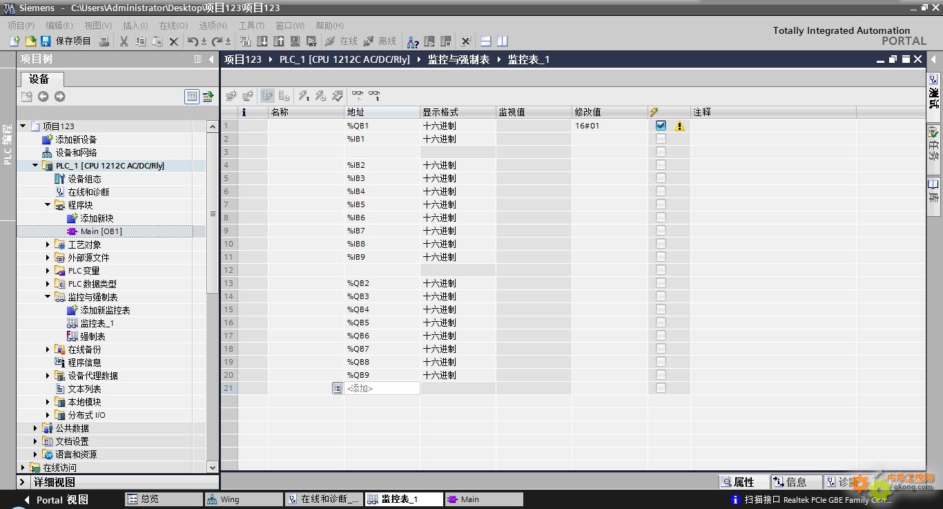

  1. 添加一个监控表,可以监控和刷新输入输出数据;
