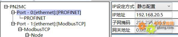

打开网关配置软件进行modbus参数配置,点击红圈中的新建,选择PN2MC
设置网关的IP地址和设备名称,要和PLC组态保持一致

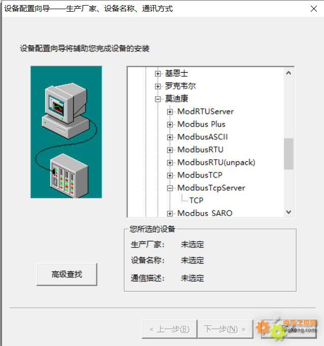

新建项目点击COM1右边的新建设定TCP参数。在设备驱动中的莫迪康中找到ModbusTCP Server下面的TCP单击下一步。

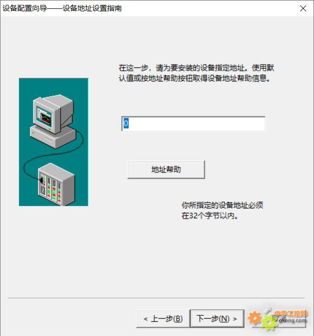

输入服务器的IP地址,因为是组态王做从站所以填写0即可

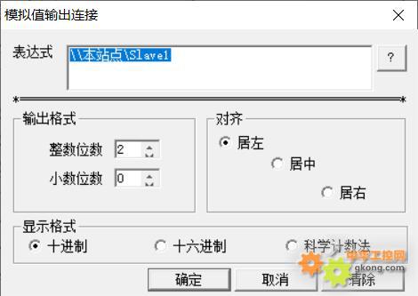

双击####的显示区域,设置连接。
选择模拟值输出,表示用来显示PLC的Q地址发送的数据。表达式处点击问号选择Slave1的链接(等于寄存器地址为0)

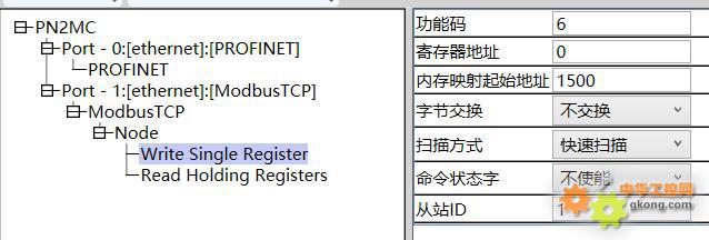

设置写单寄存器(06H功能码)对地址0(对应组态王400001的地址)
读保持寄存器(03功能码)读取数量两个,(对应组态王地址400001,400002)

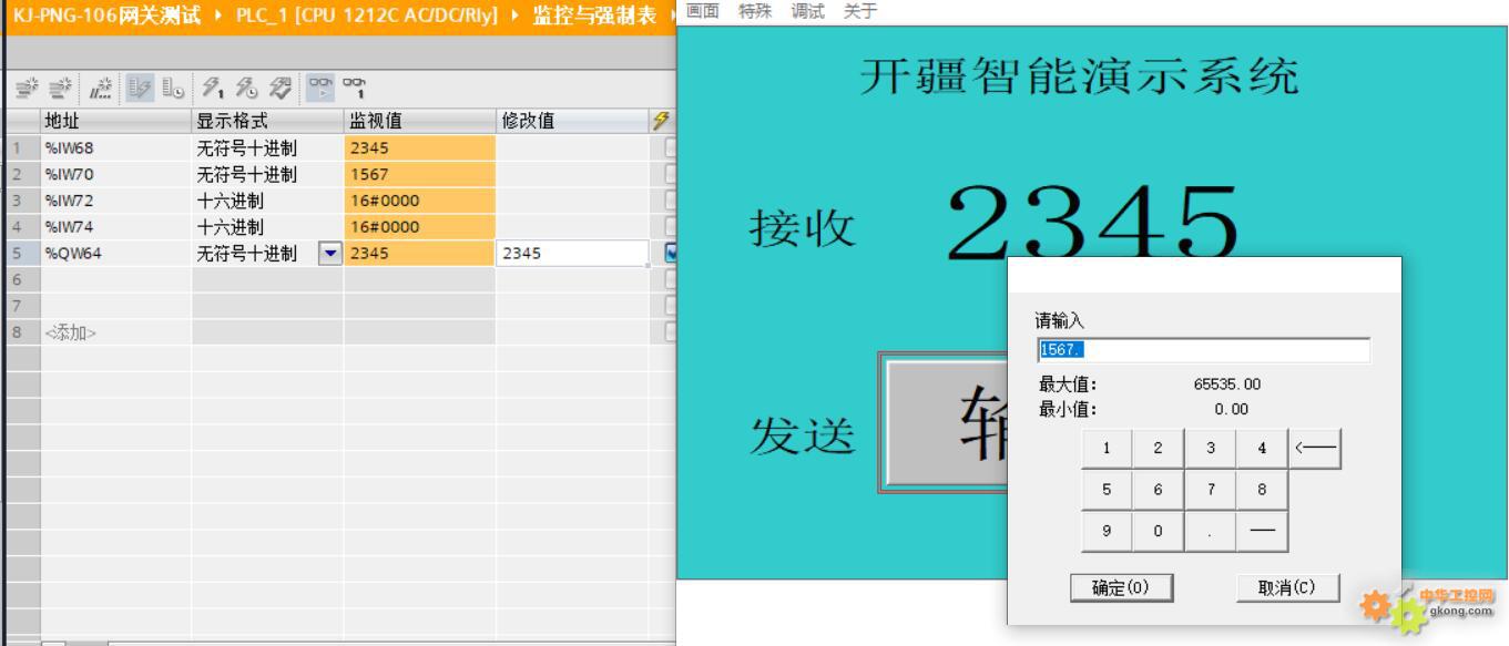

下载后用博图监控。
数据正常连通。
