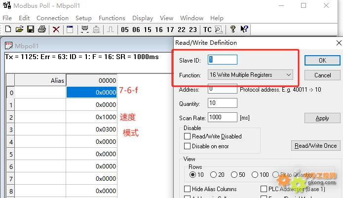

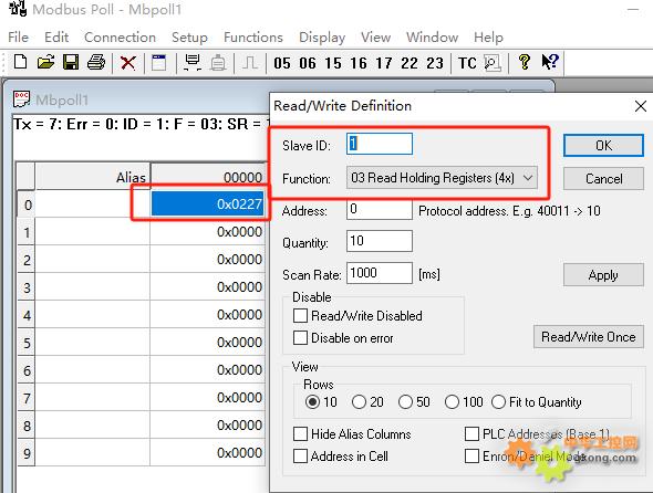

使用Modbus主站软件可以读写从站设备的参数。在Modbus主站软件中,我们可以发送Modbus指令来读写从站设备的寄存器,从而实现对伺服电机的精确控制。例如,图1是用modbuspoll通过对伺服读取电机的状态字;图2给伺服下入,功能码为16(写入多寄存器)第一个寄存器是控制字依次写入写入7-6-F,第二、三寄存器是速度值,第四寄存器是模式选择写入0300。这样,当伺服电机在使能后即可按照输入速度运转。总的来说,通过CANopen转Modbus TCP网关的伺服系统,我们能够实现伺服电机的高效通讯和控制。这种系统具有很高的实用性和灵活性,能够满足各种工业自动化应用的需求。
