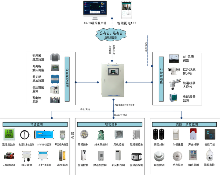

高压配电室远程控制监控系统以辅助监控一体化主机为核心,构建了完整的变电站辅助监控系统,监控对象以RS485、RS232、TCP/IP等方式直接接入主机,减少了中间环节,性能更稳定更可靠,成本更有优势。既能作为一个独立系统完成数据采集、存储、分析、报警,同时也能联网到上级集中管理平台。
添加图片注释,不超过 140 字(可选)

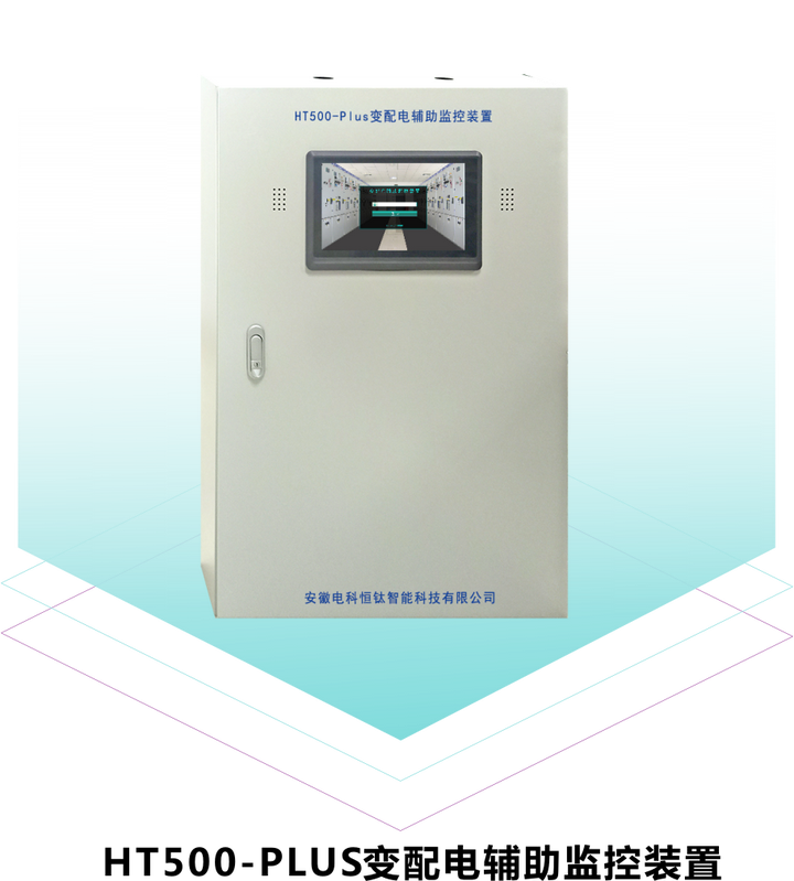

1.HT500环境数据采集单元:这个设备是整套智辅系统的核心,在一些项目中被称为采集前置机,用于对数据进行汇总分析、存储,可实现报警与远程控制的嵌入式监控设备。
