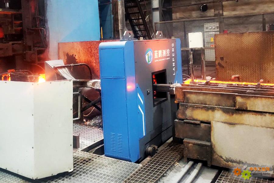

钢材在线测径仪现已被广泛的应用于轧钢生产线中,各大中小钢企都将其作为智能化无人化产线的必备设备之一安装在产线上,全方位检测外径与椭圆度尺寸,为优化产线、提升品质、全面分析、减少故障、减少试轧次数、节约成本等方面都做出了突出贡献。
测径仪系统是集光学、机械、电子电路、通讯和计算机软件技术为一身的成套设备。该套设备主要由测径仪、主控机柜、报警单元、光缆通讯单元、现场LED显示屏、高压离心通风机、备用小车等组成。
钢材测径仪工作时,由CCD成像法的光学测头捕捉被测物的光学信号,使被测物在CCD芯片上成像;CCD芯片再将光学信号转换成电信号;电信号通过模数转换后形成数字信号传输给工控机进行计算、曲线拟合等复杂运算。运算结果将同时在主控室LCD液晶显示器和现场LED显示屏上显示。
测径仪安装在精轧机组后,对通过的轧材在线进行几何尺寸检测。测径仪测量范围为φ0~φ40mm可对该范围内的高速线材进行在线检测。
测径仪与上位机间采用TCP/IP标准工业接口、光缆传输,检测信号画面送至主操作室的工控机上;现场LED显示屏与工控机间采用TCP/IP标准工业接口、光缆传输;操作室内LCD显示终端和现场LED显示屏同步显示。可实时反映轧件的尺寸变化便于现场有关人员及时地调整轧机或孔型。
测径仪配有由高压离心通风机和空气过滤装置构成的独立供风系统,防尘方式采用正压分流冷却、防尘技术。可以有效地避免钢材轧制过程中的水雾和氧化铁皮进入测径仪内对光学系统测量产生干扰。
测量数据超差、或测径仪内部超温时,系统可自动进行声、光报警以及LED显示屏状态提示报警。
钢材在线测径仪的工作模式及工作过程涉及多个环节的协同运作,通过精密的光学测量、电信号转换以及复杂的计算和分析,实现了对钢材尺寸的准确测量和实时监测。
