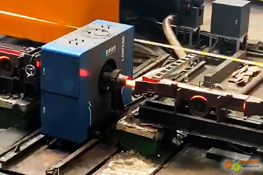

主盘部件是测头部件的支撑件,其主要作用是支撑、固定测头部件并使多组测头部件按设计要求分布。主盘部件是除测头部件外影响测量精度的最主要部件,其中固定测头的主盘体是铸铁件经过去应力退火后再由数控加工设备精密加工而成。
JG04Z-SY系列测径仪配置4组测头部件;测头在主盘体的圆周上均匀分布,测头夹角为45°,所以轧材的每一个测量截面可以测量出均匀分布的4个方向的直径尺寸,基本可以反映轧材的真实截面尺寸。其测头分布形式以及主盘体结构形式
JG04Z-SY40-A型旋转式智能测径仪采用伺服控制,可设置任意角度摆动或360°无限制连续旋转扫描。任何一组测头均可实现360°全轮廓尺寸无盲区测量。且能显示各个(至少4个特征)角度的测量值。
旋转方向及旋转速度均由测量系统软件设置,并实时监控。测头的电源线和数据线通过导电滑环转接,导电滑环自带屏蔽和抗干扰性能,传输数据性能可靠。
导电滑环采用军工级等级设计生产;封闭式结构。使用过程无普通旋转碳刷使用过程中的掉粉屑现象。使用更安全、可靠。使用寿命长,转速可高达60rpm时,使用寿命大于4年。
