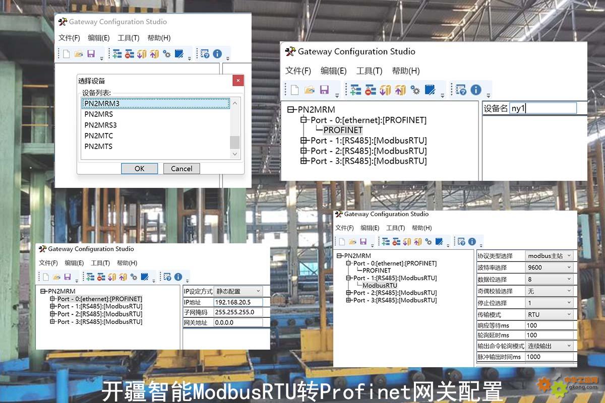

启动PLC组态软件(如Step7、博图或任何其他Profinet主站软件),然后导入开疆智能Profinet转Modbus485网关的GSD文件进行配置。为了进一步增强您的工业网络系统的互操作性,您需要在网络视图中添加一个关键的网关模块。具体操作如下:请打开您的硬件配置目录,细心地找到PN-MD图标,这个图标代表了Profinet转Modbus485网关的配置工具。接下来,双击这个图标,启动安装程序。
在配置开疆智能Profinet转Modbus485网关时,正确设置IP地址和设备名称是基础步骤。以本例为例,我们将详细说明如何进行这些设置(本例中IP地址设定为20.5,设备名称定为KJ1)。确保已经连接好Profinet转Modbus485网关,能够进入其配置界面。在界面上找到IP地址和设备名称的配置部分。对于IP地址,输入一个有效的地址以确保网关能够与其他设备通信。我们选择20.5作为IP地址。根据实际网络环境选择合适的IP地址,设置设备名称。
在配置界面中,找到输入输出数据总长度的设置选项。输入16个字节作为示例值,这代表了网关与富士电机温控器之间交换的数据量。根据实际应用需求,这个长度可能会有所不同,因此请根据实际情况配置完成后下载到PLC,打开Profinet转Modbus485网关配置软件,新建选择PN2MRM3;设置开疆智能Profinet转Modbus485网关的IP地址和设备名称(要和博图配置保持一致);

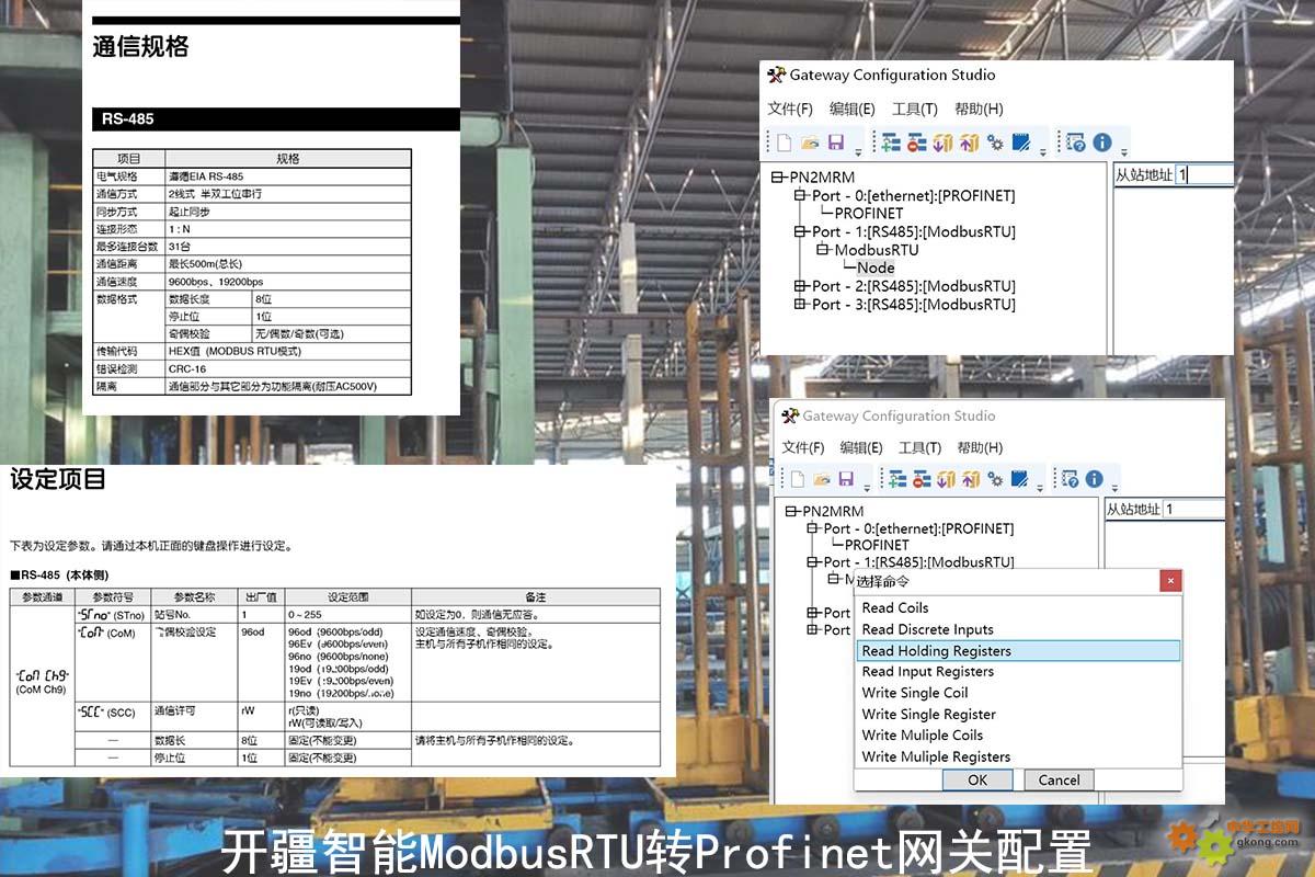

设置开疆智能Profinet转Modbus485网关的485参数和要连接的Modbus从站保持一致(注意如果从站数据为是8奇偶校验不是无的话网关数据位要选择9),打开从站通讯手册找到通讯参数一栏,从手册中得知设备接线为2线制、波特率为9600,数据格式为8个数据位,1个停止位无校验/奇偶;

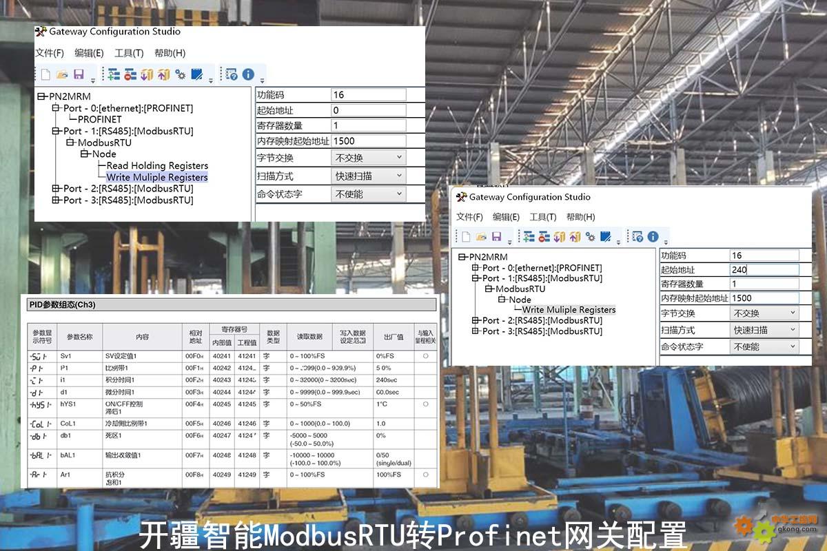

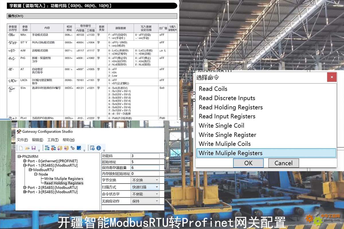

设定好从站的485参数,根据手册可得知,Modbus485的读写用到03H和06H,10H功能码,首先配置Profinet转Modbus485网关的读取参数。先填写Modbus485从站设备的站地址;添加03H功能码(读保持寄存器)。从设备通讯手册可得知需要读取参数的寄存器地址;假如我们要向SV1这个参数写值,开疆智能Profinet转Modbus485网关的写入,地址写入F0H的十进制数即240,寄存器数量为1内存映射地址1500对应PLC的Q地址第一个字节;
