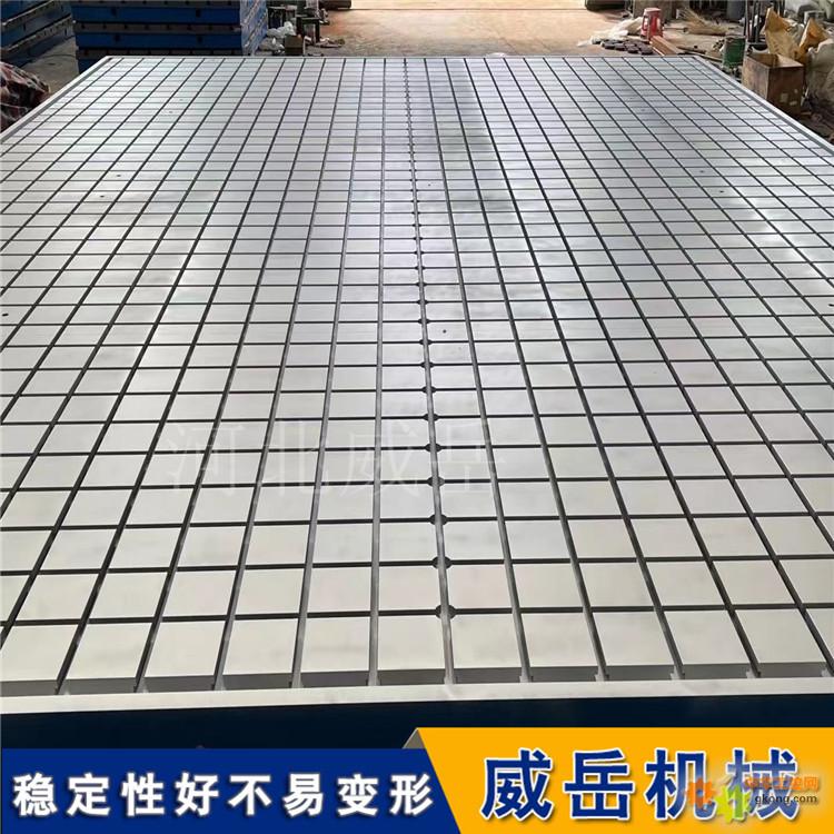

铸造是通过熔炼金属,制造铸型,并将熔融金属液浇入铸型,凝固后获得具有一定形状、尺寸和性能金属零件毛坯的成型方法。铸铁HT200-300工作面硬度为HB170-240,经过两次人工处理(人工退火600度-700度和自然时效2-3年)使该产品的精度稳定,提高耐磨性能,便于用户使用。焊接平台规格:100*100—3000*6000,(特殊规格根据需方图纸生产加工。(焊接平台)精度:按标准计量检定规程执行,分别为00、0、1、2、3四个等级。
